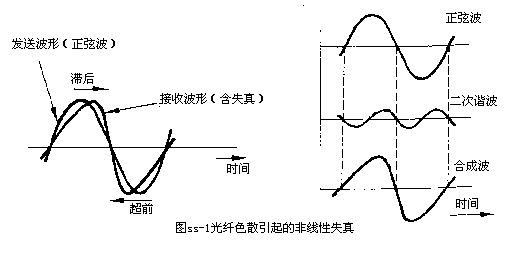

3、光纤色散特性产生的非线性失真
    经上面的讨论我们知道,光纤的色散特性,其实质是因传输波长的不同使光的群速度(调制信号的传输速度)产生变化的现象。现以单一波长的调制为例加以简单说明,如图ss-1所示的单一正弦波进行简单调制时,在光强度最低与最高两端之间。波长在这期间连续变化,而各种不同波长在光纤中的群速度也各不相同,传输时间随波长而异。若以平均强度基准时最高点与最低点的到达时间就会或迟或早,因此接收信号的波长就会在时间方向上产生非线性失真。从图ss-1失真波形可知,其失真成分为二阶失真,它表示正弦波的失真成分叠加了一具有某种相位的二次谐波后的波形,这就意味着多频道传输时产生了CSO,传输距离越长这种失真就越大
