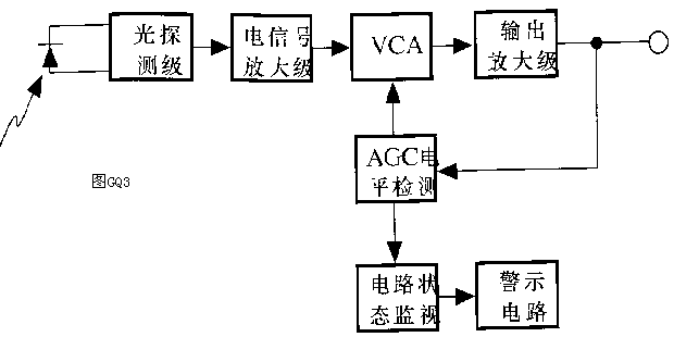

CATV光接收机的原理
    光纤CATV网中,最关键的技术是光发射机和光接收机,在这里我向大家介绍一下光接收机的电路和原理,希望能给大家对光接收机的认识提供有用的参考.
    图GQ3是光接收机的原理方框图,图GQ4是实际电路图,它的工作原理如下:光接收管PIN与放大器A1组成了光探测级.正常时输出射频信号电平均为50DB,经过R2,R3,R4组成的阻抗匹配器送给A2放大,放大到约77DB电平.经VCA(电调衰减器)调控后,约形成70DB的信号电平,再经A3放大,约输出104DB的射频信号.经R10,R11,R12组成的阻抗匹配器,最后输出100DB的射频信号,再经系统分支电路输送给用户.
    另外将A3输出的射频信号由C9,R13加入到A4放大,经C12,C13,C14,L3,L4组成的带通滤波器(目的是将低端的某一频道取出作为导频)取出导频,经D3,D4,C15组成的检波电路,得到正比于射频信号电平变化的VAGC直流电压.最后经BG1,BG2两级直流放大后加到VCA,控制VCA的衰减量,使输出电平保持稳定.
    此外,将BG1输出的电压一部分由R21,D5传输给IC1,IC2所组成的比较器,与预先设置的两个比较电压比较,比较器输出由R25,R28加到LED发光二极管,当光信号过强时,输出的射频信号幅度过大,VAGC也就大,比较器IC1导通IC2截止,LED发红光;当接收信号过弱时,比较器IC1截止,IC2导通,LED发绿光;当接收正常时,LED发白光,从而实现根据发光的色彩指示电路工作状态的功能
