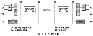

  所谓网络节点接口(NNI:Network Node Interface)表示网络节点之间的接口。在实际中也 可看成是传输设备与网络节点之间的接口。图12-2给出了一种可能的网络配置,用以说明 网络节点接口的位置。规范一个统一的NNI标准,其基本出发点在于,应使它不受限于特定 的传输媒质,不受限于网络节点所完成的功能,同时对局间通信或局内通信的应用场合也不 加以限定。因此NNI的标准化不仅可以使3种地区性PDH系列在SDH网中实现统一,而且在建设 SDH网和开发应用新设备产品时可使网络节点设备功能模块化、 系列化,并能根据电信网络 中心规模大小和功能要求灵活地进行网络配置,从而使SDH网络结构更加简单、高效和灵活 ,并在将来需要扩展时具有很强的适应能力。
  同步数字系列的网络节点接口NNI的基本特征是,具有国际标准化的接口速 率和信号帧结构。

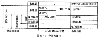

  图12-7是一个完整的SDH同步复用映射结构。SDH的复接方式中应用了几个非常重要的概念,即C、VC、TU和AU,它们之间的简单关系可由图12-8表示,它们在分层光接口中的位置 见图12-9。下面对这两个图以及这些名词作一些具体说明。
  (1)容器C
  用于传递同步信号的一种信息结构,主要完成速率调整等适配功能。需要传送的电路层信号 (如准同步信号以及B-ISDN信号等)在容器中经过码速调整后变换为同步信号,因此经过容 器后信号的速率将会变化。G.709建设中定入了5种标准容器:c-11,c-12,c-2,c-3,c-4各容器的标准输入速率如图12-7。
    (2)虚容器VC
  虚容器(VC)是SDH网中用以支持通道层连接的一种信息结构,它是由信息净负荷和通道开销( POH:Path Overhead)组成的一矩形块状帧结构。
  VC是支持通道层连接的一种信息结构,分低阶VC和高阶VC(见图12-9),分别由C和TUG加上 通 道开销构成(见图12-8)。VC是SDH中最重要的一种信息结构,它的包封速率与SDH网同步,V C可作为一个独立实体在通道中任一点取出、插入,以进行同步复用或交叉连接处理。
  (3)支路单元TU和支路单元组TUG。
    TU是一种为低阶通道层和高阶通道层提供适配功能的信息结构,它由低阶VC加TU指针组成( 见图12-8)。VC在TU中的起始位置是浮动的,由TU指针指明。一个或多个TU经字节交叉复用 并加入一些塞入字节组成TUG,加入额外的字节是为了保证完整的帧结构。
  (4)管理单元AU和管理单元组AUG
 AU对高阶VC和复接段层进行适配,由高阶VC加上AU指针构成(见图12-8,AU经AUG复接后成 为STM-1帧结构的组成部分,AUG本身又可以复接成高阶同步传递模块。[Page]
   图12-7的复用映射结构几乎包括了三种PDH体制的各种速率的复用,从图中可见,除了4次 群信号只能经AU4进入STM-1码流,其余各支路信息都可经AU3或AU4进入STM中,这就要求合 理 选择复用路径,主要考虑以下因素:高次群交换机效率、系统可靠性、造价、网络内部互联 安排。一般来说,原使用2Mbps数字系列的国家采用经AU4的复用路径,原使用1.5Mbps的国 家采用经AU3的复用路径。

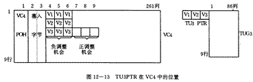

    TU3PTR的位置可以这样得到:由AU4PTR得到VC4在STM-1中的起始位置,而VC4是由三个TUG3复用成的,因此可再由图12-13得出VC4中TU3PTR的位置。

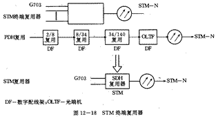

    STM有两类。一类提供G.703接口到STM-N的复用功能,如图12-18所示,它代替了PDH中一 连串背靠背的复用器。这类复用设备具有VC1/2/3或VC3/4通道连接功能,能将输入支路 信号灵活地分配到STM-N帧内的任何位置。另一类是高阶复用器,如图12-19所示它将低阶 STM信号复用成更高阶的STM信号。

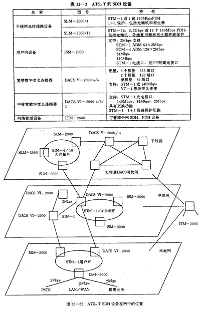

  目前许多厂家都推出了SDH设备,如日本NTT,Ericsson,Philips,AT&T,Alcatel等。 不同公司的产品在基本构成上大体一致,但又有各自的特点。表12-3给出了AT&T的一 些典型设备及其特性,图12-22则示出了各种设备在实际网络中的应用。从这里可以看出, 干线网、中继网和用户网由于容量和业务特性不同,分别有不同型号的设备;SDH设备往往 既支持SDH网的接口也支持PDH系列接口;终端复用和分插复用功能有常位于同一设备中。
