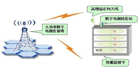

    1)城市楼宇、地下停车场等盲区的覆盖
    现代建筑多以钢筋混凝土为骨架,再加上全封闭式的外装修,对无线电信号的屏蔽和衰减特别厉害,因此室内信号比较微弱。楼宇内、地下停车场等盲区的覆盖可采用同频转发器+吸顶天线(或壁挂天线)的方法对室内进行覆盖,楼宇遮蔽等盲区的覆盖可以采用定向天线的覆盖。
城市楼宇、地下停车场等盲区的覆盖示意图

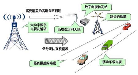

3)高速公路,铁路、地铁隧道等盲区的覆盖
    对高速公路,因车辆行驶的速度较快,为了达到良好的接收效果,应当尽量保证各点都有较高的接收电平。
高速公路,铁路、地铁隧道等盲区的覆盖示意图

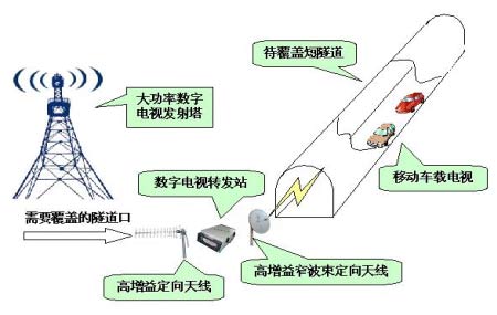

 在解决短隧道的覆盖时,可在隧道口附近用定向天线进行覆盖(隧道覆盖图1)。
隧道覆盖图1

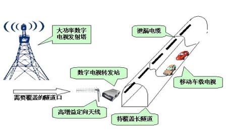

对于长隧道的覆盖可以考虑采用泄漏电缆的方式进行覆盖(隧道覆盖图2)。
隧道覆盖图2
使用泄漏电缆的好处是:
    1、可减小信号阴影及遮挡;
    2、信号波动范围减少,采用泄漏电缆与采用其它的天线系统相比,隧道内信号覆盖更均匀;
    3、可为多种服务同时提供覆盖,可以与隧道中经常使用的一些无线系统(如寻呼系统、告警系统、广播、移动电话),由于可共享一条泄漏电缆,减小了工程安装的成本和复杂性。
