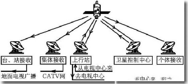

    卫星通信是利用卫星作为中继站来转发或反射无线电信号,在两个或多个地面站之间进行的通信。如图1、2:
[Page]
图 1
图 2
卫星通信系统分为两段,即空间段(电波传输通道及卫星)和地面段。地面段又包括地面收发系统及地面延伸电路。地球站就是安装地面收发系统的地方。
    卫星通信的优点是:通信距离远。用卫星作中继站,可以进行越洋通信和洲际通信,可以实现全球通信。通信容量大,有很宽的带宽,可传输多路电视,可传输电话、数据、图形、文字。卫星通信可靠。卫星通信具有大面积覆盖能力,可实现多址通信和信道的按需分配,通信灵活机动。

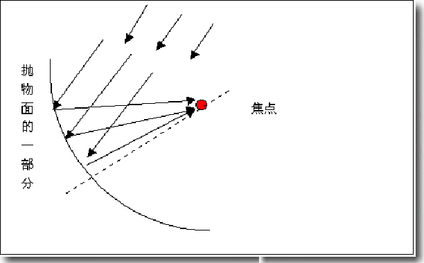

    卫星天线的作用是收集由卫星传来的微弱信号,并尽可能去除杂讯。大多数天线通常是抛物面状的,也有一些多焦点天线是由球面和抛物面组合而成。卫星信号通过抛物面天线的反射后集中到它的焦点处。

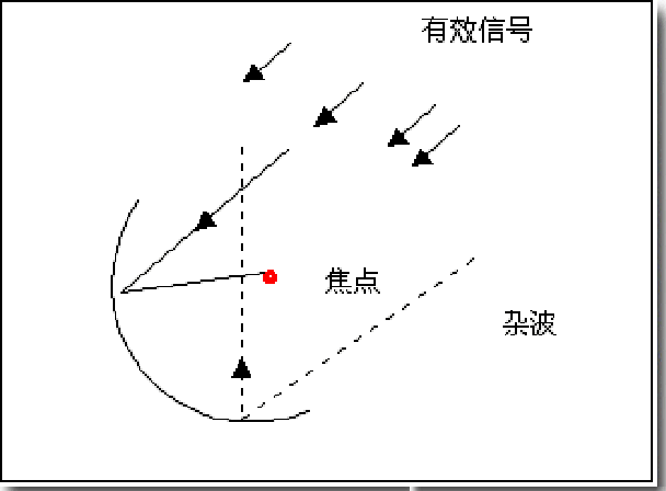

    1、中心聚集天线
    中心聚集天线是目前最常见的一种天线。如图一所示,卫星信号经过反射后聚集到天线的中心焦点处。一个理想的天线只会接收有用的卫星信号,然而由于天线的精度问题,会不可避免地接收到一些杂讯。
图 一

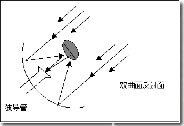

    2、卡塞格伦天线
    卡塞格伦天线亦称后馈式天线。其主反射而也是抛物面,但是在焦点处有一双曲面反射面将聚焦的卫星信号进行二次反射,经波导管传到天线背后的LNB(见图二)。这种类型的天线要比普通的中心聚焦天线造价高,通常用于商业性的地面站。卡塞格伦天线在炎热的地区是非常有用的,它可以使LNB避免由于直射的阳光所造成的高温环境。

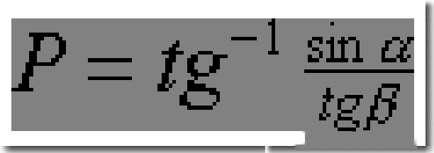

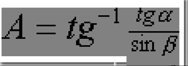

    对于固定式天线系统,需要根据天线所在地的经纬度及所要接收卫星的经度计算出天线的方位角和仰角,并以此角度调整天线使其对准相应的卫星;对于极化的卫星信号,还需调整高频头的极化角,圆极化信号则不必。方位角、仰角和极化角的计算公式如下:
1.1 计算公式
方位角计算公式:
仰角计算公式:
极化角计算公式:
其中:α=地面站所在地经度-卫星定点经度
          β=地面站所在地纬度
          r=6378km(地球半径)
          R=42218km(卫星轨道半径)
          r/R=0.15

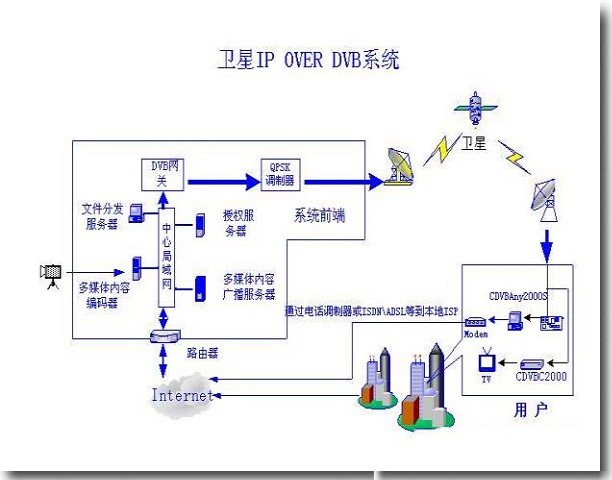

利用卫星传输、同洲IP over DVB等接入方式接入,可以解决信息高速公路入户的问题,将著名学府的教育信息传送到每一个家庭。
第一节 文件分发系统(CoshipDeliver)
    1.1 系统结构
单向文件分发系统为用户广播大量的信息数据,如进行教学课件的广播。
    系统结构如图1:
图1 系统结构图

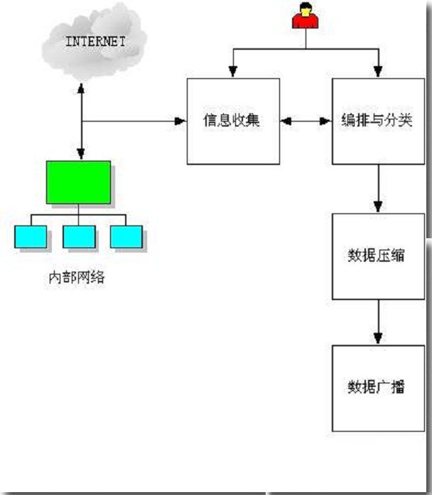

    1.2 文件分发系统框图
文件分发系统框图如图2:
图2 系统框图
    1.3 主要功能
1) 信息的收集
    信息的来源主要有两部分:INTERNET 和 内部数据。
    2) 信息的分类与整理
    信息被标识成各种节目或频道(虚拟)以供用户选择接收。
    3) 信息打包与压缩
    4) 信息发送
