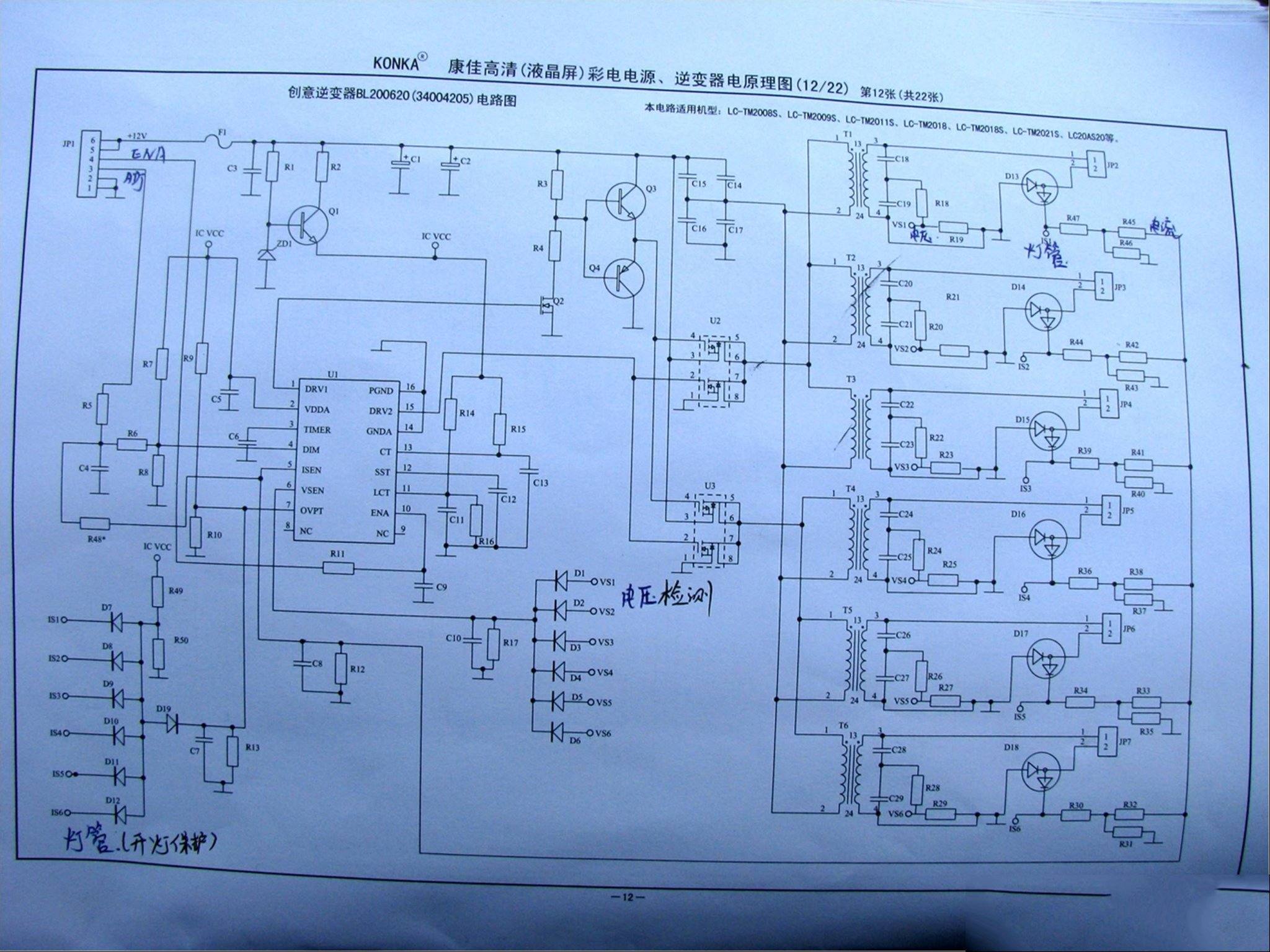

  三、背光板电路方框图

  五、康佳液晶高清电视逆变器电路原理图
