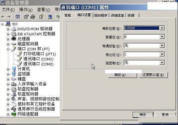

  升级只要用上三条线就行了,有时会连接不到的话要多重新连几次,或看看TX RX有没有接反。对了还要注意修改电脑COM通讯端口设置,用右键打开“我的电脑”--左键打开--属性--硬件--设备管理--端口--通讯端口(Com1)--端口设置--“每秒位数”改为115200--确定.把它处理好。
