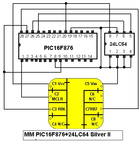

第二种方法:你根据电路来判断是否是8515卡,还是PIC卡(84卡、877卡)
 如下面图,8515卡用的所有8个触片中的7个(第6个触片不接)来连接到芯片,而84和877卡,只用5个(第6、7、8均不接),也就是有3个多余的触片,可以用万用表来测量这3个触片对其他触片的电阻等特性来判断是否是8515卡,还是PIC卡(84卡、877卡)。
第三种方法:根据价格,一般价格低于30元买到的应该是84卡,8515和877的价格基本一样,就不好区分了。
