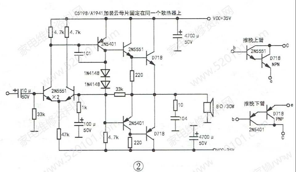

    收到同行送来的故障机壹台功放机,左、右声道功率管A1941、C5198均烧毁。该机采用经典OCL音频功率放大电路,如图1所示。
      前级两只2N5551型三极管为差动放大管,2N5401型三极管集电极串联两只1N4148型二极管,经4.7kΩ电阻接-35V供电。两只IN4148两端电压稳定在1.3V, 即功率管的偏置电压。由于硅材料二极管PN结电压稳定性高,所以偏置电压变化很小。
     2N5551和C5198组成复合管,复合后的导电类型依然是NPN型;2N5401和A1941组成复合管,复合后的导电类型依然是PNP型。功放板上有两块独立的铝散热器,并且散热器不接地。通电后测左、右声道输出中点电压分别为0V,功率管基极、发射极焊盘电压为0.4V,这说明直流工作点基本正常。由于笔者手头只有D718型功率管,所以决定用D718代换A1941、C5198。
        第一步:拆下右声道下推动管2N5401发射极与输出中点连接的220Ω电阻,用细铜线代替。把2N5401发射极到A1941基极的铜箔划断,2N5401集电极到vcc(-35V) 的铜箔划断,把刚才拆下的220Ω电阻焊在2N5401集电极与vcC( -35V)之间,如图2所示,即将2N5401由发射极输出变成集电极输出。
      第二步:将上臂功率管D718不加绝缘片固定在散热器上,并将其引脚通过导线焊到电路板上对应的焊盘上。第三步:将下臂功率管D718垫上绝缘片固定在散热器上,并将其引脚通过导线焊到电路板上对应的焊盘.上。左、右声道推挽上臂的D718的集电极都是接vCC( +35V )电源,所以两只D718可以不加绝缘片固定在一个散热器上,而左、右声道推挽下臂的D718的集电极接输出中点,所以这两只中至少一只D718必须垫上绝缘片,否则,左、右声道输出中点就会短路。
