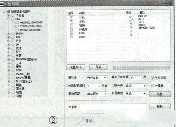

         实绘该机开机电路如图1所示。变压器送来的AC9.5V电压经QD整流,C15、C16滤波后得到13V左右的直流电压,再经u2(7805 )稳压,在C17两端形成稳定的5V电压为后续电路供电。当按下“开机”按钮后,+5V经开机按钮送至U1(STC89C52RC)29脚(供电端),单片机得电工作,从①脚输出高电平信号使Q2 导通,继电器K1(SMI05VDC-SL-2C,双刀双掷型继电器)常开触点吸合,+5V送往后级以维持电路正常工作,这时松开按钮也无碍。关机时,单片机①脚输出低电平,Q2截止,继电器K1触点断开,全机呈关机状态。用万用表测量C17两端电压为4.7V,考虑到单片机对供电要求较高,更换U2和C17后,C17两端电压为4.9V,但故障依旧。最后更换K1试机,故障机修到这里,终于修好值得探讨。。装机试验,发现投影仪开/关机失灵,估计控制码丢失。于是用USB转RS232线对中控重新写码(如图2所示),故障机修到这里,终于修好值得探讨。。值得一提的是,写码时不仅要用正确的控制码,还要注意串口速率应与投影仪内部参数一致。
