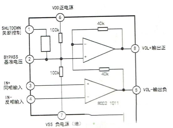

        IC1、IC2是两只型号为“8002 1011"的贴片式音频功放集成电路,采用soP-8双列扁平封装,其内部结构框图如图2所示。
        它属桥接BTL式功放电路,省却了自举、缓冲、消振等外围元件,还能在5V低电压条件下获得较大功率输出。当负载为4Ω时输出功率为Pp=2.5W;8Ω时PD=1.5W。其第一个放大器增益可由外部元件设定,第二个放大器增益是固定的,两个放大器输出的信号数量相同,但相位相反,两个信号相加输出,因而增大了信号输出功率。IC工作电压为DC2.0V~5.5V ,对应的静态电流为6.5mA~12mA。由于该芯片具有以上优点,目前已被广泛运用于手提、台式电脑、MINI音响、学习机、游戏机等数码产品中。     双声道音源信号经直径3.5mm插头XS输入,再由双联电位器RP1-1、RP1-2进行音量调节,分别经C1、R3和C2.R4送到IC1和IC2④脚,经内部放大、处理后由⑧、⑤脚同时驱动R.L两路扬声器SP1和SP2发声。音量电位器上带有一个联动电源开关SRP,它串接在USB-IN的5V电压(VDD)输入电路,可以实现电源开、关控制。
