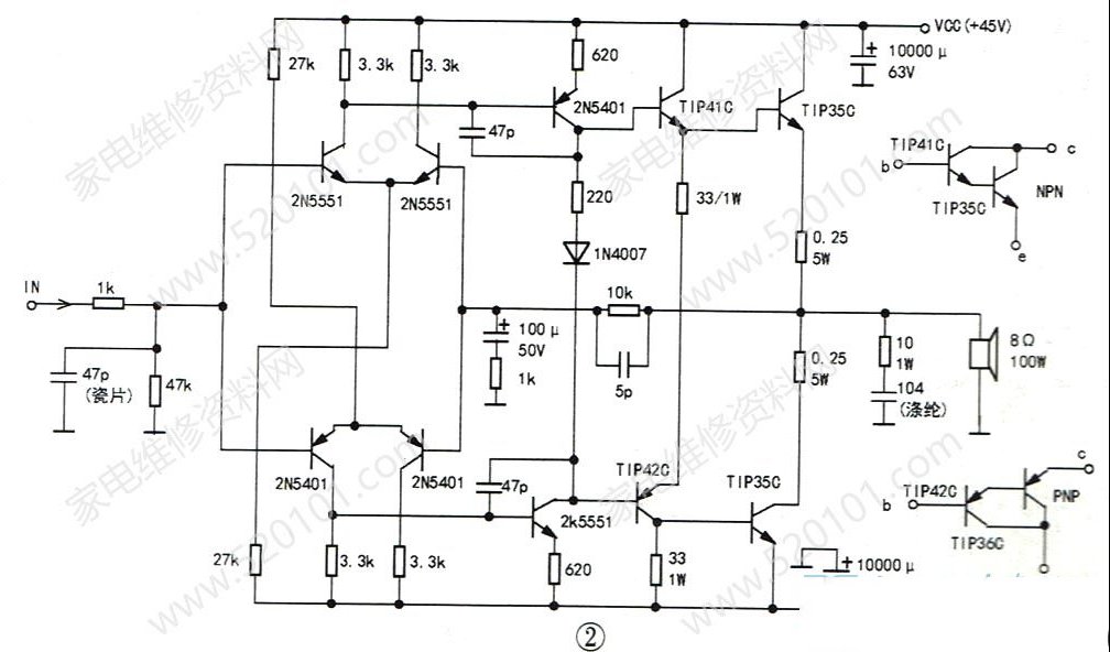

摘要: 从图1中可知,TIP41C与TIP35C组成NPN型复合管,担任推挽放大上臂;TIP42C、TIP36C组成PNP型复合管,担任推挽放大下臂,完成音频信号的放大。复合三极管的组合原则,只要保证TIP42C和后面的功率管复合后保 ...
    从图1中可知,TIP41C与TIP35C组成NPN型复合管,担任推挽放大上臂;TIP42C、TIP36C组成PNP型复合管,担任推挽放大下臂,完成音频信号的放大。复合三极管的组合原则,只要保证TIP42C和后面的功率管复合后保持PNP导电特性,就可以用TIP35C来代换TIP36C。改动后的电路如图2所示。
        在TIP42C的集电极增加一只33Ω电阻,改变下臂两管的连接方式,其目的是为了让中点电压保持绝对稳定。TIP42C集电极负载电阻上的电压即是TIP35C基极的偏置电压。复合后的三极管极性仍是PNP型。改装完毕试验,音质良好,故障机修到这里,终于修好值得探讨。。
