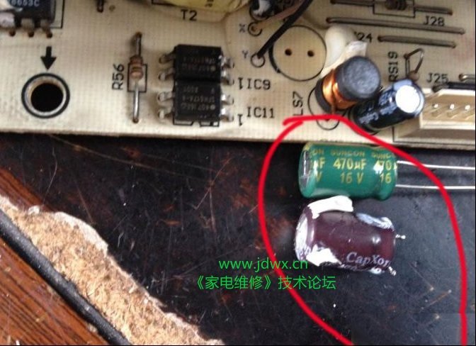

摘要: 收到同行送来的故障机壹台SVA LT2602G1液晶电视机,故障表现为是三无,开机电源指示灯都不亮。首先我们先拆开电视机的后盖,如下图所示: 经过检修排查,发现电源板有一个电解电容鼓包,容量失效。 拆下的电容如下图所示 ...
  拆下的电容如下图所示
  经过更换后,故障机修到这里,终于修好值得探讨。
