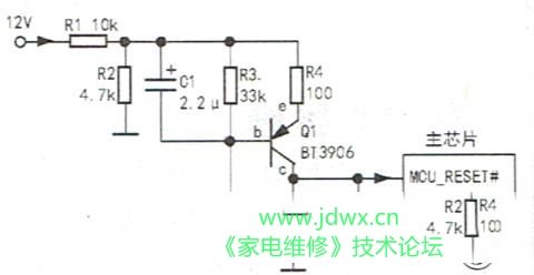

      有的液晶彩电的CPU复位电路与普通CRT彩电一样,由复位三极管等元件组成,如图3所示。
        二次开机后,由于电容C1两端电压不能突变,电源板输出的12V电压给C1充电,在此过程中,C1等效于通路状态,由于此时三极管Q1的b、e极电压相近,则Q1截止,其c极输出低电平;当C1充电结束后,C1等效于断路状态,由于电阻R3与R5的分压,Q1导通,其c极输出高电平。在这个过程中,Q1由截止到导通,其c极能保持一定时间低电平(即低电平复位),这个时间就是CPU复位所需时间。有的液晶彩电的CPU复位电路非常简单,其复位端仅外接一只贴片电容即可。

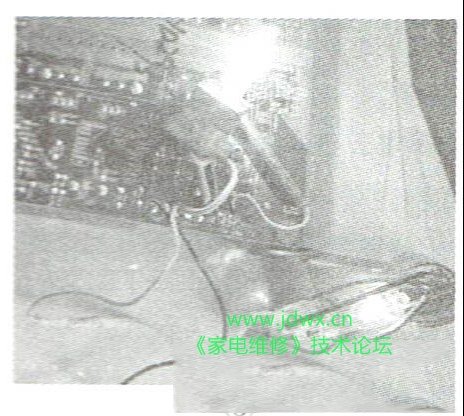

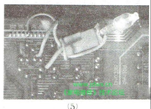

       第一步:测量开关电源电路输出的待机电源电压是否正常。实修时,应首先测量待机电源是否正常,若该电压偏低,可断开主板,接上一只102-22/3W电阻或10W/12V灯泡作假负载,如图5所示,若待机电源正常,则表明主板存在短路现象。若空载时待机电压正常,但接上主板后电压下降,这时可用万用表测量其输出电流。在正常状态下,待机电流值为几十毫安(一般为50mA~90mA)。若电流值过大,则表明主板有问题否则,说明待机电源带载能力差,故障部位在待机电源电路中,可先代换其滤波电容、整流二极管,最后代换电源芯片。

      第三步:二次开机后,测量主电源的输出电压是否正常。二次开机后测量主电源的输出电压。若输出电压偏低,则断开原机负载,在各组电压上接上相应的假负载,然后强制开机,如图6所示,并测量各组输出电压是否正常。

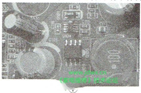

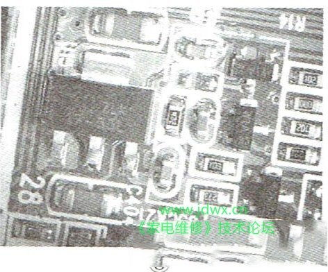

     DC-DC电路通常由一只8脚或6脚贴片集成块与外围的电感二极管等元件组成,如图7所示,其输入端通常外接-只大容量的电解电容。 该电容两端常作为输入电压的测试点;其输出端通常外接一只外形较大的电感,电感的另一端常作为输出电压的测试点。
     低压差稳压器(LDO)多采用1117或1084系列,如图8所示。1117系列的最大输出电流为1A,1084系列的最大输出电流为5A。这两个系列稳压块自身压降均低至0.6V,且引脚功能相同:①脚外接分压电阻(输出电压可调型,型号后缀为ADJ)或接地(输出电压固定型,型号后缀为输出电压值),②脚或散热片为稳压输出端,③脚为供电输入端。

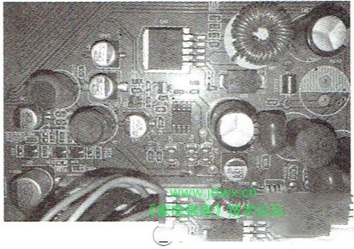

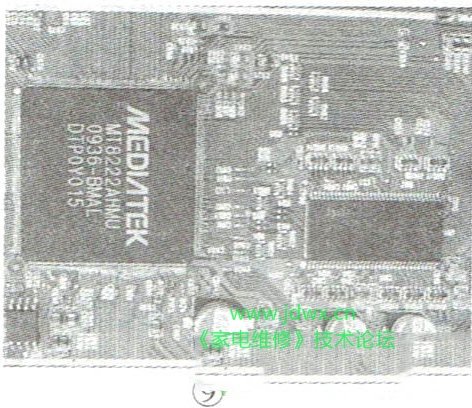

      第六步:检查存储器的供电及通信电路是否正常。由于DDR存储器的引脚多,且靠近主芯片安装,加之外围线路密集,如图9所示,所以DDR存储器引脚虚焊或外围线路漏电现象时有发生。因此,实修时可先补焊DDR存储器,然
后检查DDR存储器与主芯片之间的通信线路,尤其是控制线,主要检查相关排阻有无短路或开路现象,过孔有无漏电现象,最后测量DDR存储器的供电及其基准电压是否正常。

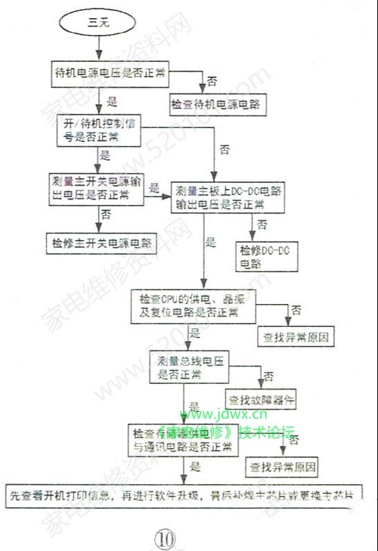

     综上所述,液晶彩电三无故障的检修流程如图10所示。

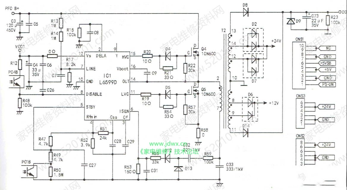

       例1:收到其他维修同行的一台长虹LT3212液晶彩电,在正常使用中突然关机,电源指示灯也不亮。故障原因分析:拆机检查,发现电源板(型号为FSP205-4E01)上的保险管F1(4A/250V)已发黑性熔断,这说明开关电源初级电路有严重短路现象。在路测量,发现除主电源开关管Q4、Q5击穿外,其他元件未见明显异常。更换保险F1及Q4、Q5后上电,测得插座CNS1的⑥脚输出5VSTB电压。将CNS1的①脚(PS-ON)与⑥脚短接(即强制开机)后上电,主开关电源无24V、12V电压输出,这说明主开关电源仍有问题,相关电路如图11所示。
        测得PFC芯片(U1,UCC28051 )的⑧脚和主电源控制芯片IC1(L6599D)的12脚供电(VCCT)约为6V,而正常值约为15V。显然,U1和IC1因供电电压过低而不能工作。检查vcC1供电电路未发现问题,难道是U1或IC1短路?当焊下给IC1的12脚供电的0Ω电阻后,在路测得vCC1端对地阻值由之前的七十多千欧姆升至近150k,这说明IC1有问题。拆下IC1及Q4、Q5后上电,发现vCC1电压升至15.3V,PFC B+电压约为394V,均正常。断电后换上IC1和Q4.Q5开机,保险管F1瞬间熔断,Q4、Q5再次击穿。仔细检查主开关电源初级电路,发现IC1再次损坏,其他元件并无异常。会不会是主电源负载有问题呢?
    检查主开关电源次级电路,在路测量12V、24V整流二极管D6 D2均正常,后级滤波电容也无问题。在检测中发现开关变压器T2次级绕组有两根线已明显烧煳,已粘在一起。 顺着线路检查,发现这两根线实为一个绕组的线头,该绕组输出的电压经D8、D14及C73整流滤波后,输出给30V(DD)电压,送给运算放大器ICS1(LM324 )的④脚。检查该电压的整流滤波元件,发现整流二极管D8、D14与稳压二极管D9均已击穿。
        由于买不到该型开关变压器,于是决定先拆开修理。拆下T2,先用热风枪加热磁芯粘胶,再用小平口改锥撬开磁芯,发现30V电压绕组为两组线圈并联,每组线圈不足两匝。将粘在-起的两个线头分开,并将烧煳处清理干净,最后在该绕组线圈表面涂上绝缘漆,待漆干透后用胶水粘好磁芯,安装好T2。
       D8、D14 用RU2代用,D9用33V的稳压二极管代用,然后换上F1、Q4、Q5及IC1后试机,主开关电源各组输出电压均正常,至此故障机修到这里,终于修好值得探讨。。
       事后分析,该机的故障 原因如下:在正常使用中,D9突然击穿,随即引起D8、D14过流击穿,此时流过该绕组线圈的电流大幅增加,线圈迅速发热,线头因绝缘层烧毁而短路,这使得开关电源过载,从而导致开关管击穿,并连带损坏IC1。
       提示:1.在未安装IC1时不能上电,否则开关管Q4、Q5会因G极悬空而击穿。2、 Q4、Q5击穿后会连带损坏IC1。

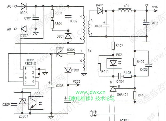

      例3:收到其他维修同行的一台海尔L37V6 -A8K彩电,三无。故障原因分析:拆机检查,发现该机电源板(型号:PSM205-407-2-R)上的一只8脚集成块已炸裂。查看线路发现炸裂的元件是副电源块,且与二极管D306( PG2010)负极相连的铜箔已烧断这说明副电源电路可能存在较严重的短路故障。
      该机副电源块采用FSD210(IC301),如图12所示。
        拆下IC301并连接好铜箔后在路检测,发现除D306击穿外,PFC电路与主电源电路(输出5V、12V、24V电压)未发现异常。更换IC301及D306后试机,待机5V电压正常;二次开机后电源指示灯忽明忽暗闪烁,不能二次开机,这时测得待机5V电压在3.2V~5V之间波动。拔下电源板与主板相连的排线,待机5V电压正常。检查主板上的待机5V负载无短路现象,这说明故障系副电源带负载能力低所致。
      检查光电耦合器PC2 (817C) 与精密稳压器SHR401(TL431)均正常,代换C301(47uF/50V)、C308(22uF/50V)、C302(472)后故障依旧。连接好主板,通电测得IC301的⑤脚供电波动明显,检查其外围电路,发现电阻R306已开路(正常值为470Ω), 换新后试机,故障机修到这里,终于修好值得探讨。。
      后来收到故障机了多块该型号电源板,发现副电源块FSD210易烧坏,原因是用户无关断总电源的习惯,电视机长时间处于待机状态所致。
