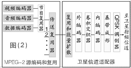

DVB-S系统的标准描述了用于卫星数字多路传输的帧结构、信道编码和调制方式。在卫星传输系统中上行信号的组织流程和框图如下:
