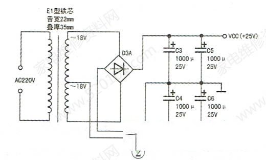

    最近收到同行送来的故障机壹台Kai Jia-550型MP3功放机,机主称用手机连接音频线从功放机背后插孔输入信号,工作正常,但插,上u盘播放MP3歌曲,音量稍大就烧功放板。此故障已经修理多次,每次都是换几只管子就好了。拆机观察,发现功放板左声道电路中多只元件有拆焊过的痕迹,并且电阻R10(220Ω)已发黑。为了方便检修,实绘出该机左声道功率放大电路及电源电路,如图1、图2所示。
         这是一款经典OCL应用音频功率放大器,电路简洁可靠。在路测量,V5、V7已击穿;拆下检测V5、V7的b-e结均短路。拆下V4、V6检测,完全正常。不装V4~V7,在路测量D1、D2及V1~V3均正常。更换R10、V5、V7, 复原V4、V6后通电,测V4、V5基极电压约为1.25V,说明直流偏置电压正常;测中点电压为0V,正常。输入VCD音频信号,将音量电位器旋钮调至“12点”位置,音箱音量、音质正常,试机3小时无异常;插入u盘播放MP3歌曲,小音量状态一切正常,再把音量电位器调至“12点"位置,R10冒烟,音箱中出现“嗡嗡"声,迅速断电。拆下V5、V7测量,已击穿。
        在上述试机过程中,监测电源电路输出电压一直正常。根据维修经验,判断此故障系电路发生高频自激振荡所致,与直流偏置电路无关。C2用于消除自激。R11、C8组成扬声器阻抗补偿电路,使负载特性接近纯电阻,以防止放大器自激。根据本机电路做如下改动:把C2换成300pF的瓷片电容,选用蓝色封装、耐压1kV的优质瓷片电容;切断V3发射极到负电源的铜箔,串入一只100Ω电阻。更换R10、V5、V7后,插入U盘长时间大音量试机,故障再未出现。
