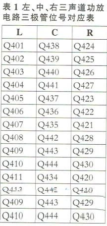

        上电测量,发现输入端差分放大管Q424的基极电压在通电后稳定为OV的时间较长。断开引脚,测量电容C412和C411均正常。对比左声道测量,发现C413两端电压为-5V,明显异常。拆下功放板检测,发现二极管D406负端的铜箔有裂痕,造成没有正电压供给差分对管,引起输出中点电压偏移。将断裂的铜箔补焊好开机,喇叭保护继电器吸合,右声道输出电压为0V,C413两端电压为47V。接上音源和音箱,功放5个声道输出完全正常。该机功放板左、 中、右三声道的电路完全一致,其三极管对应关系见表1。

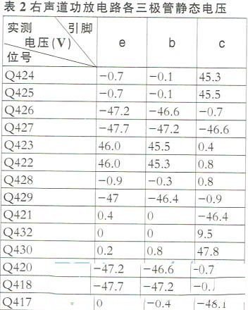

         实测右声道各只三极管静态电压见表2,其他两个声道的相关点电压可参照表2。
