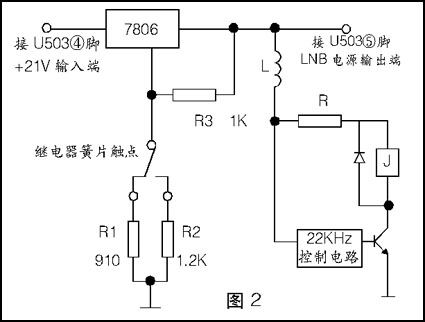

收到其他维修同行的一台1.6版帝霸D-BOX-201H数字卫星接收机无图像、无伴音,显示“接收不到信号”,手动、遥控操作均正常。
经查故障机无LNB电源电压,该机LNB电源电压是由开关电源提供的21V电压经集成块U503(LM2941CT)控制调整生成的。测量U503输入端④脚有21V电压,输出端⑤脚无电压,证明U503已损坏。因该件不易购得,便将该集成块引脚剪断,从散热片上拆下。将一只7818三端稳压器固定于散热片上,将7818①脚接原U503 21V输入端④脚,②脚接地,③脚接原U503输出端⑤脚,接通电源即收下了水平极化节目。但由于这种修理方法只能获得18V LNB电源电压输出,而无14V垂直极化LNB电压,故无法收到垂直极化节目。于是把7818改换成7806,加装云母垫片,使7806与散热片绝缘。在7806公共端与地端串联阻值适当的电阻,用一只拨动开关在7806公共端与调压电阻R1、R2间切换,获得了14V、18V两种LNB电源电压。电路如图1所示。改制后满足了LNB对切换电压的要求,使水平、垂直极化节目都能收下了。但在使用中,每次收视不同极化的节目都要拨动一下开关,使用起来感到非常不方便。于是取一只成品22KHz切换开关去掉其外壳,切断切换开关中与继电器各触点相连的线路,把电路板固定在接收机内空闲处,按图2方法连线。通过设置接收机的22KHz工作状态,控制继电器J触点 在7806公共端与电阻R1、R2间自动切换,输出14V、18V两种LNB电源电压。经过这样改制,虽然牺牲了接收机利用22KHz切换开关的双星接收功能,但使用方便,操作自如,不失为一种有效的应急修理方法。[Page]
