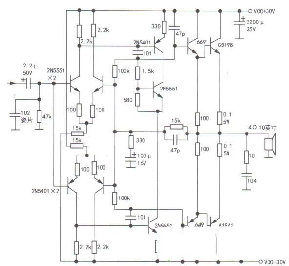

        该机直流升压电路以TL494为核心,将+12V升压成土30V(双电压),如图1所示。土30V电压一路供给功率输出电路,另一路经过降压得到土12V电压,供给双运放4558。
        考虑到双运放电路工作电流较小,即使短路,也不会影响升压电路的工作状态,于是检查功率输出电路,如图2所示。
        在路测量功率管的极间电阻,未发现异常。为快速排除故障,拆下功率对管A1941/C5198及中功率管649/669后上电,+30V电压正常,由此判断功率输出级存在软击穿故障。装上649/669试机,土30V电压正常;再装上C5198试机,土30V电压仍正常,这说明A1941软击穿。更换A1941后试机,故障机修到这里,终于修好值得探讨。。
