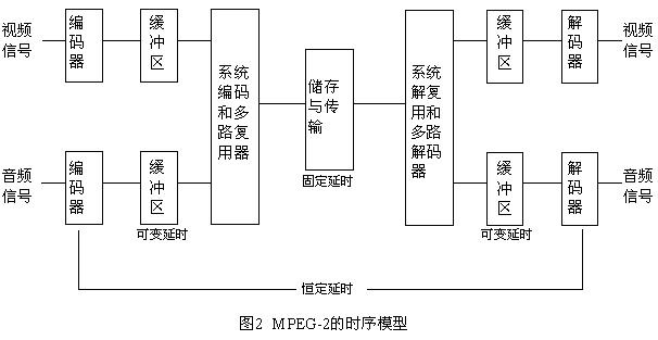

    在MPEG-2系统层时间模型中,它的端到端延迟——从信号进入编码器到信号从解码器输出是一个常数,信号总共经过编码器、编码缓冲器、多路复用器、传输或存储、解复用器、解码缓冲器以及解码器等器件的延迟。如图2所示。
    所有的视频和音频经过采样(A/D变换)进入编码器后,经一恒定的延迟,在解码器分别输出显示,采样后的码率在编码器和解码器中应严格相等。在MPEG-2中,所有的时序被定义成一个共同的系统时钟(STC),故编码器、解码器的系统时钟必须同步。解码器的系统时钟应由编码器的系统时钟经恒定延迟后恢复出来,以服从于编码器。
    对于PS(节目流)而言,这个时钟可以与视频或音频采样时钟之间有一个严格的特定比率,或者稍有区别,但仍足以提供精确的端到端的时序和时钟恢复。而在TS(传输流)中,此系统时钟频率与视频或音频的采样时钟之间任何时候都必须有严格的比率关系,其目的是为了在解码器中恢复视音频采样后的码率。[Page]

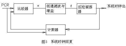

    在解码器中,STC的恢复是同步的关键。如果解码器中的时钟频率和编码器的时钟频率严格匹配,那么视频和音频的解码和显示将自动和编码器保持相同的速率,此时,端到端的延迟是一个常数。在实际中,是利用接收到的PCR的值来使解码器时钟服从于编码器的系统时钟,其典型方法是通过锁相环(PLL)。
    当一个新节目的PCR到达解码器时,就需要更新时间基点,STC要设置为PCR中的当前值。通常第一个从解复用器中解出的PCR被直接装入到STC的计数器,PCR的值作为锁相环的参考频率,用来和STC的当前值比较,产生的差值e,经过脉宽调制后输入到低通滤波器并经放大,成为控制信号f用来控制振荡器(VCO)的瞬时频率,VCO输出的频率是在27 MHz左右振荡信号,它作为解码器的系统时钟。如图3所示。[Page]
