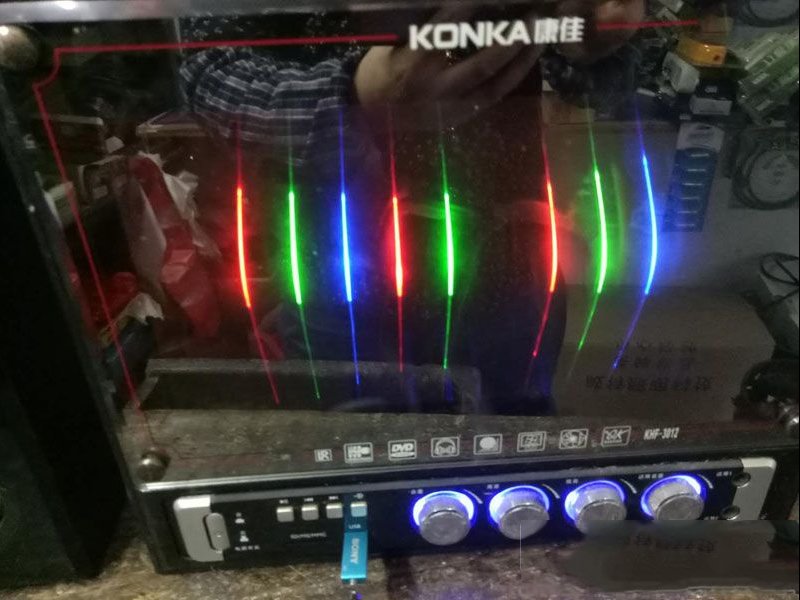

摘要: 收到同行送来的故障机壹台KONKA康佳KHF-3012有源音箱,故障表现为是只有微弱声音输出,伴随着有节奏的啪啪声,拆机测试功放部分没有问题,于是又拆前面查小板吧,但是拆面板难度就大了,厂家用胶粘上去的,顺着5V供电,检 ...
    收到同行送来的故障机壹台KONKA康佳KHF-3012有源音箱,故障表现为是只有微弱声音输出,伴随着有节奏的啪啪声,拆机测试功放部分没有问题,于是又拆前面查小板吧,但是拆面板难度就大了,厂家用胶粘上去的,顺着5V供电,检测到芯片AU6860F的输入脚电压只有2.7V,其间只经过了一个标识为2R2的小电阻,在路测量为375欧,拆一相同阻值贴片电阻更换后音箱恢复正常。
