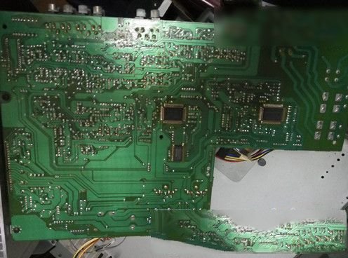

摘要: 收到同行送来的故障机壹台DENON天龙HMA-1000A卡拉HIFI功放,故障为表现为能开机但无声,经检测电源次级交流电压独立三组,正负36.1V,正负15.7V,8.4V正常。断开厚膜STK4191x电压输入跳线,检测经桥式整流后直流电压正负5 ...

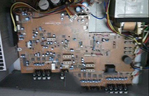

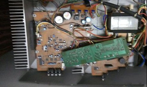

    收到同行送来的故障机壹台DENON天龙HMA-1000A卡拉HIFI功放,故障为表现为能开机但无声,经检测电源次级交流电压独立三组,正负36.1V,正负15.7V,8.4V正常。断开厚膜STK4191x电压输入跳线,检测经桥式整流后直流电压正负50V正常,桥式整流后经7812。7912稳压后正负12V正常,
桥式整流后经7805稳压后正5V正常。检查各分立元件及焊点没发现异常。

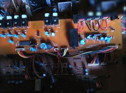

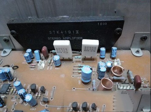

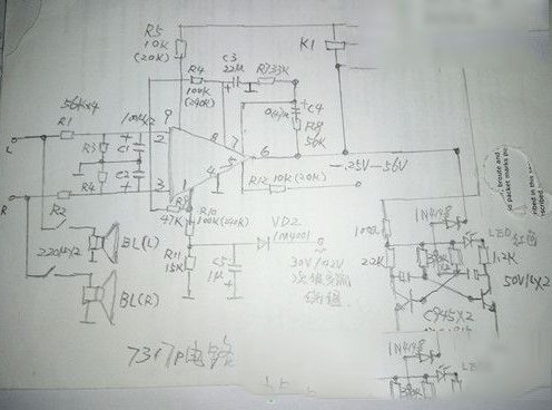

      判断形成无声原因有两个:1、保护电路故障;2、厚膜STK4191x损坏。
        断开输入电压,测量保护电路各元件没问题。心存疑惑,就用维修电源12V单独供电检测,发现继电器有一路工作不正常而造成保护。焊上新的继电器,焊好输入电压跳线电路恢复正常。插电开机,延时保护正常,输入声源试机发现只有一声道正常。

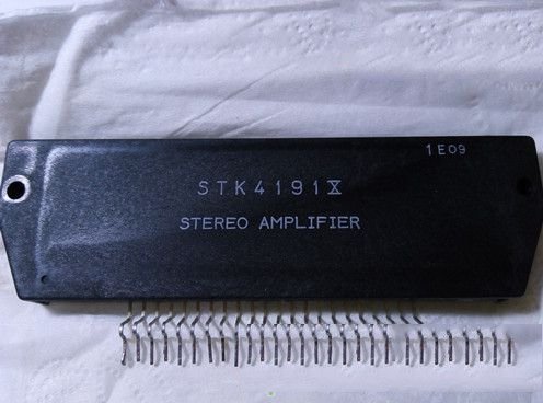

网购STK4191x换上后,试机半天工作正常,至此完好修复了。
