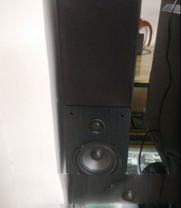

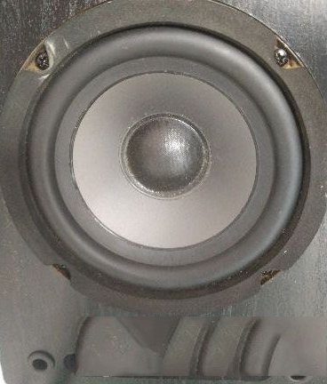

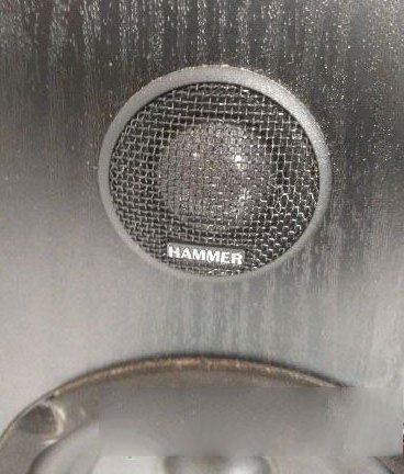

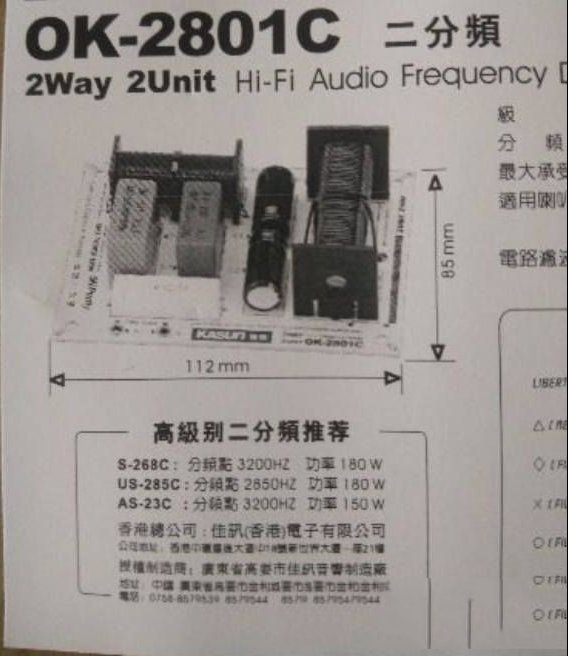

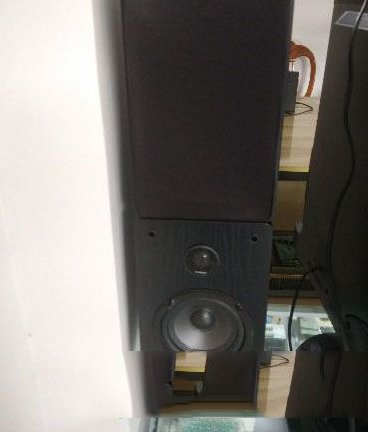

    本人经常修功放,最近用自备的2个惠威S5,2个车用高音头,因要求不高,网购一对5寸空箱,密度板的,容积7.2升,稍小,S5等效容积接近10升,凑和也可听听音乐,分频器买了2个现成的,佳讯最普通的2801C,本想打磨一下的,结果发现用料还不错,原封不动用上了,现分享下分频器说明书附带的原理图,参数都有,完全可以自制。
