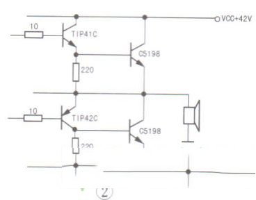

    收到其他维修同行的一台车载低音炮,故障表现为无声,在路检测,发现升压管IRFZ44N,一只功放管C5198及两只推动管2N5551均已击穿,两只220Ω电阻烧黑。更换上述损坏元件后故障机修到这里,终于修好值得探讨。,但三天后故障重现。为排除故障,实绘相关电路如图1所示。
        在路检测,发现V4、V6击穿,R1、R2断路。分析认为,该机V4、V5采用双管并联方式,其目的是提高输出电流能力。屡烧V4的原因可能是原用的2N5551、2N5401组合的极限电流偏小。试用中功率三极管TIP41C代替并联的2N5551,用TIP42C代替并联的2N5401 ,如图2所示。长时间试机,故障不再出现。
