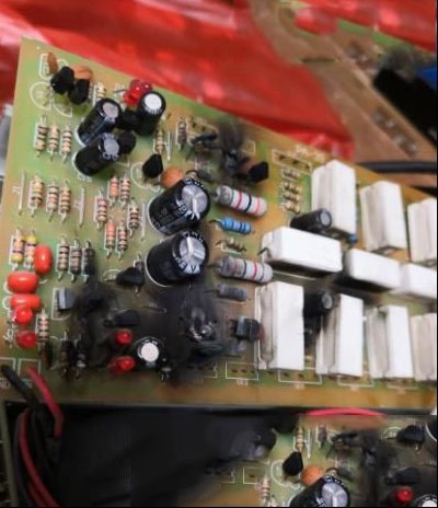

摘要: 一个做监控的朋友拿来的收到其他维修同行的一台定压功放,是学校广播用急用。好吧拆,其实也就是把坏件换了就完事,问题就是坏的电阻翻了大半天。4对5200全部完蛋,郁闷了炸那么多奇怪了,准备维修,C2240/970管没有,用5 ...

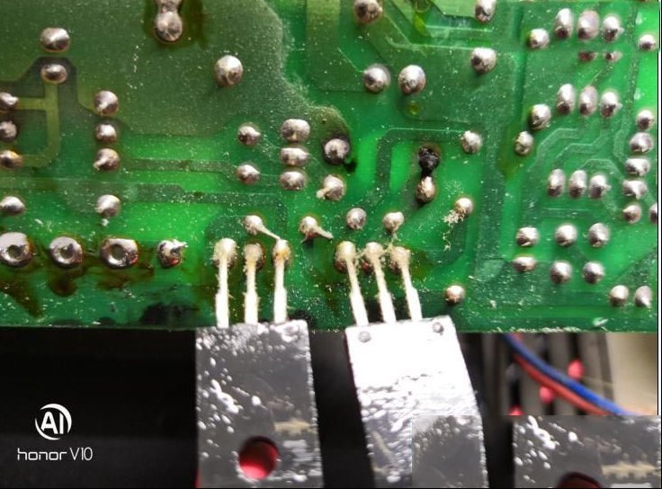

    一个做监控的朋友拿来的收到其他维修同行的一台定压功放,是学校广播用急用。好吧拆,其实也就是把坏件换了就完事,问题就是坏的电阻翻了大半天。4对5200全部完蛋,郁闷了炸那么多奇怪了,准备维修,C2240/970管没有,用5551/5401替换,脚位排序不一样要注意。A1837推动管击穿,没有另边C4793没坏,用的669/649上下一起替换,不能只换一边,因为原管子参数差异很大,不同时替换会导致中点漂移严重。
        仔细看板子不会这个引起的吧,测量又没见导通,估计受震动才会短路。
        拆保险管接60W灯时看来下保险居然是10A,这功放350W没必要那么大也就4A/5A就可以了,估计是烧保险后又怼了10A进去,才会烧那么多后级管。昨晚负载接电炉丝烤机一晚,工作正常。
