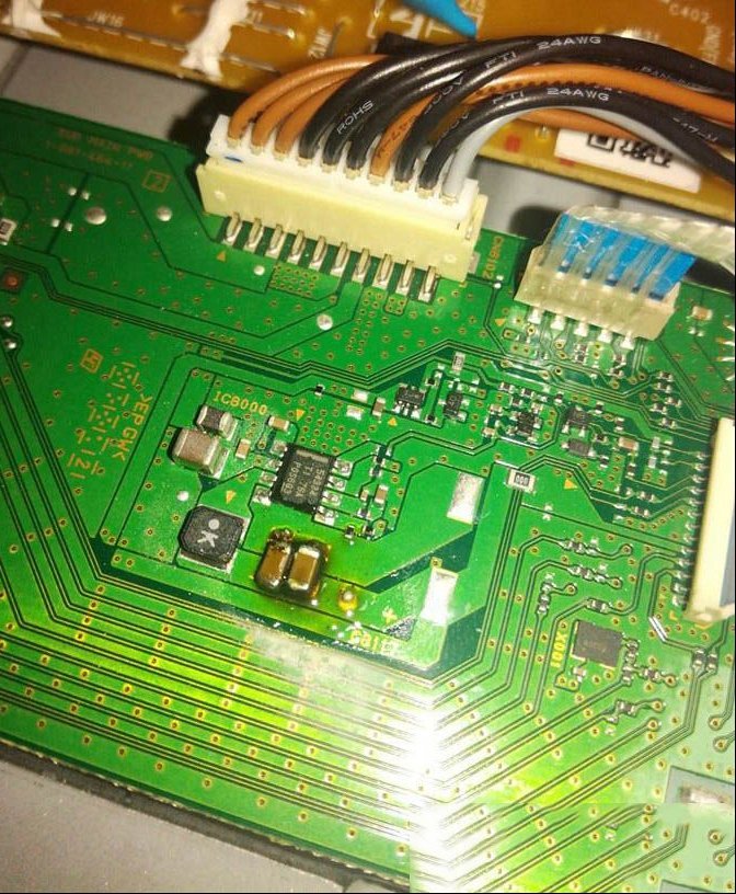

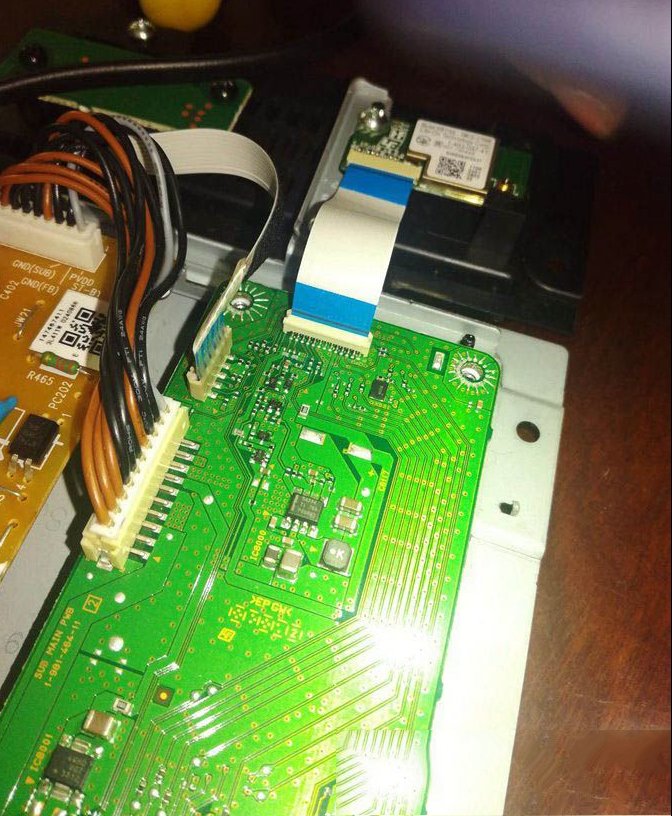

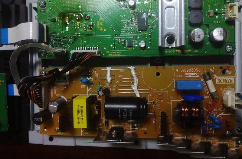

摘要: 收到同行送来的故障机壹台索尼HT-CT290回音壁音响,故障表现为不开机,拆机24V电源有18V(应该正常工作后会升高),主板只有18V无低压供电。查54334负载部分短路,查两电容正常。用热风枪吹下54334后检测3、4脚短路,网 ...
    收到同行送来的故障机壹台索尼HT-CT290回音壁音响,故障表现为不开机,拆机24V电源有18V(应该正常工作后会升高),主板只有18V无低压供电。查54334负载部分短路,查两电容正常。用热风枪吹下54334后检测3、4脚短路,网购一片54334后故障修复,试机一切正常。
