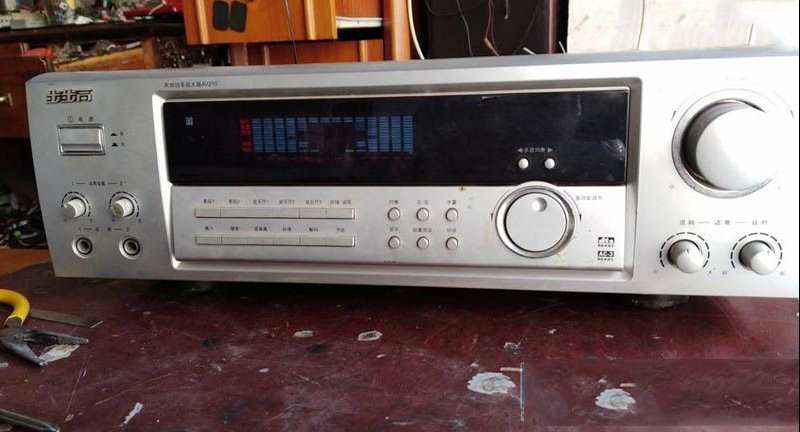

摘要: 客户电话中说他家有收到其他维修同行的一台步步高AV210功放,因闲置了几年,现在想用时通电发现不出声音,找我维修。根据一般不用的功放,容易点位器出故障,就带了常用的点位器和工具到他家中检修。到了后一看,此功放没 ...

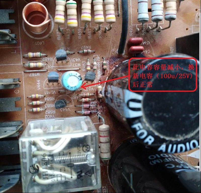

    客户电话中说他家有收到其他维修同行的一台步步高AV210功放,因闲置了几年,现在想用时通电发现不出声音,找我维修。根据一般不用的功放,容易点位器出故障,就带了常用的点位器和工具到他家中检修。到了后一看,此功放没有使用普通点位器,用的是电子买冲电子音量点位器,通电显示接入VCD(接的VCD音源),然后显示“保护状态”,所有按键及音量调节都无效。拆机检查,通电后,主功放两路(分立元件晶体管电路)供电为0V,中置,环绕(LM1875*3)供电为正负24V,通电后喇叭保护继电器有吸合,大约5秒后断开(同时显示“保护状态”)。将电路板交流输入插头取下,翻转电路板,发现主功放的保护电路是通过继电器断开主功放供电,所以保护后测不到电压。通电几次后,手摸集成块和输出管子没有温升,于是大胆将主功放的保护继电器触点用线接通,再插上交流供电插头通电,测供电为正负39V,测两声道输出都为0V,本来还要测一下LM1875的输出点位,结果不巧万用表没电不显示了 ,此地到配件店30公里 ,没办法,只好把机子带回店里修(就算在用户家里修,也可能不好修)。
       回店后再检查LM1875的输出点位也为0V,心想如果前级供电不对称,也会引起保护,测前级供电正12V,负11.3V,测VD429两端12V,将其串入一只1N4148,再测负电压为负11.9V,但通电还是显示保护状态。静下来思考,既然所有5路输出都为0V,而保护电路动作,应该故障出在保护电路。
         于是测保护电路三极管,二极管均无问题,电阻测量也正常,再查电容,最后发现一只100u电容容量减小,换新后通电,显示接入信号后,显示屏不再显示保护状态,音量可调,按键功能正常,恢复电路装机完工。
