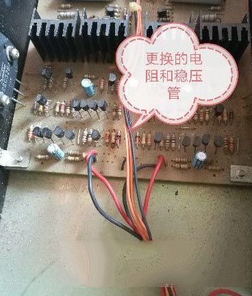

    湖山AMP2 100-01功放机,通电开机,电源指示灯亮,听见机器继电器吸合,用手机输入音频信号两个声道都无声。拆开机器看到印制板面差分放大两个声道电路分别加了两个电阻,看到线路板正面左声道差分电路少了3.3k电阻,43k电阻焊错了位置,对照右声道看到左声道反馈电路烧了一个200欧电阻。
       从网上下载了该机的电路图,用表测量该机恒流源电路的两个7.5V的稳压管已经击穿,对照电路图发现机器的左声道的43k的电阻焊接不正确,还缺一个3.3k的电阻。拆掉两个稳压管,用两个1瓦7.5V稳压管换上,换上恒流源电路3.3k和43k电阻,我从电路图上看到是330欧的电阻,没有看到200欧的电阻,找一个220欧的电阻又并联一个2.2k电阻换到左声道的反馈电路上,又测量恒压偏置管2n5551漏电,换上新的2n5551,测量其它电路没有问题,通电继电器吸合,用手机输入音源,两个声道都放出了动听的音乐。
