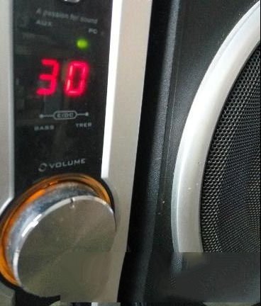

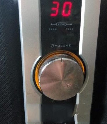

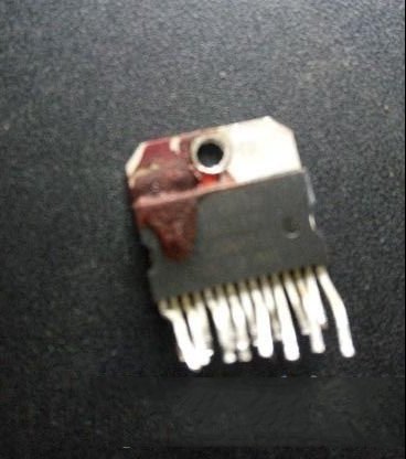

摘要: 收到其他维修同行的一台漫步者C2多媒体音响,故障表现为开机通电,喇叭有交流声,输入信号,没有声音。拆机检查,发现二个4700微法25V电容已坏,更换后交流声消除,但还是没有声音,通电几分钟后手摸散热器很热,怀疑功放 ...
    收到其他维修同行的一台漫步者C2多媒体音响,故障表现为开机通电,喇叭有交流声,输入信号,没有声音。拆机检查,发现二个4700微法25V电容已坏,更换后交流声消除,但还是没有声音,通电几分钟后手摸散热器很热,怀疑功放集成电路损坏,该级功放用的是TDA7379更换后一切正常。
