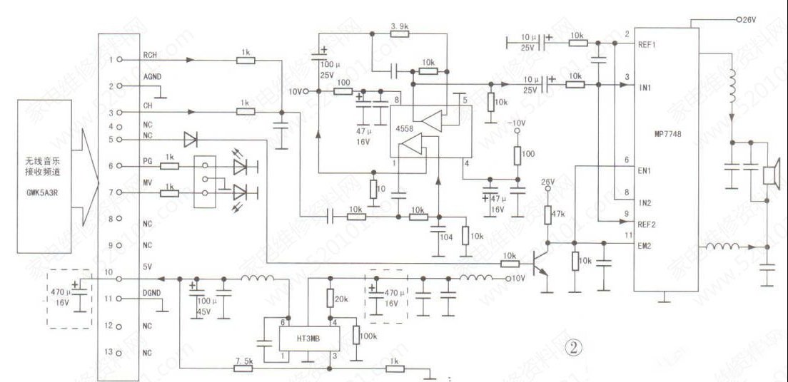

          低音炮实绘电路如图2所示。无线音频接收模块GWK5A3R接收来自主机的数字音频信号,解码后的音频信号从插座①、③脚输出,由4558组成的有源低通滤波电路滤除中高频信号,输出重低音信号送给D类功放MP7748③、⑨脚,经MP7748放大后驱动低音扬声器发声。当主机发射无线音频信号时,插座⑥脚输出高电平,蓝色LED点亮;插座⑤脚输出低电平,使得与该脚相连的三极管的b极低电平,三极管截止,MP7748使能端⑥、②脚为高电平,功放电路正常工作。在
         主机关机没有发射无线音频信号时,插座⑦脚输出高电平,红色LED点亮;插座⑤脚输出高电平,使得与该脚相连的三极管导通,MP7748 使能端⑥脚和②脚为低电平,功放电路停止工作。
  故障表现为1:无线低音炮偶尔无声。
  故障原因分析:改用同型号其他低音炮试验,声音正常,说明主机电路发射接收信号正常,问题在低音炮电路中。上电,测得功放芯片MP7748的使能端⑥、12脚为低电平,说明芯片未启动。为了测量与MP7748使能端⑥脚和12脚相连的三极管和各极电压,只能清除该三极管上的固定胶。除胶后再测试时,低音炮发声正常,故障机修到这里,终于修好值得探讨。。看来应是固定胶受潮漏电,造成MP7748⑥脚和12脚为低电平,从而出现无声故障。
  故障表现为2:低音炮经常检测不到主机发出的无线音频信号, 红色LED灯点亮。
  故障原因分析:拆机检查,发现无线音频接收模块的5V供电来自DC/DC芯片(丝印:HT3MB),其输入端⑤脚外接滤波电容是一只瓷片贴片电容,输出端⑥脚外接滤波电容的容量也只有100uF,且离开芯片较远。
        于是在该芯片⑤脚外接一只470uF高频电解电容,在无线音频接收模块的线路板5V供电端上也再接一只470uF高频电解电容(如图2中虚线框所示)。开机试验,故障机修到这里,终于修好值得探讨。。
