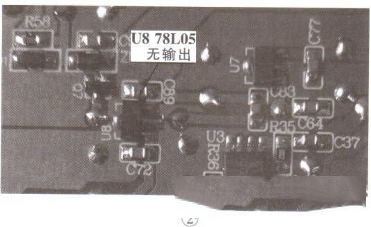

    收到同行送来的故障机壹台麦博M-200BT有源电脑音箱,上电后播放音乐无声,仅能听到微弱的交流声。故障原因分析:机主称因与重低音音箱插座相连的线控器5针插头已松动,所以经常拔插、晃动插头。检查发现,5针插头内插针有损坏现象。经机主同意,拆除插头直接用导线连接,通电测试机子,仍无声音。
         该机功放电路采用两只立体声D类音频功率放大器TPA3124D2,分别控制主声道(左、右)和重低音放大。该芯片在22V供电、42负载下,每声道输出功率为15W。检查开/关机静音电路正常,将音频信号直接接入线路板上的L、R端,声音正常,怀疑线控器内音量电位器有问题。拆开线控器,测量电位器正常。该机线控器内设有耳放(耳机放大器的简称)和音频输入电路,如图1所示,实物图如图2所示。
          测量该电路发现U8(78L05)③脚输入端电压为12V,但输出端①脚电压为0V,且温度异常,判断U8损坏。因手头没有SOT-89封装的78L05,换用TO92封装的直插型78L05。.通电测试机子, 故障机修到这里,终于修好值得探讨。。
