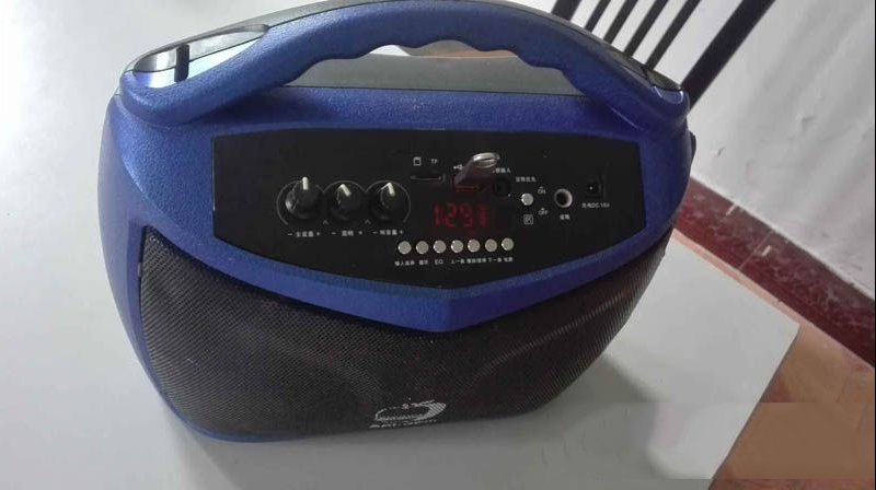

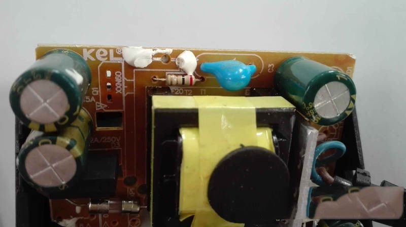

摘要: 收到同行送来的故障机壹台老年人使用的一个天谱广场舞音响,型号为TP-H0562。原来电池充不进去电,便一直用充电器工作,后来又烧了,怎么都不通电。于是测试,发现充电器无输出,拆开检查,发现场效应管烧坏,原来的是K5 ...

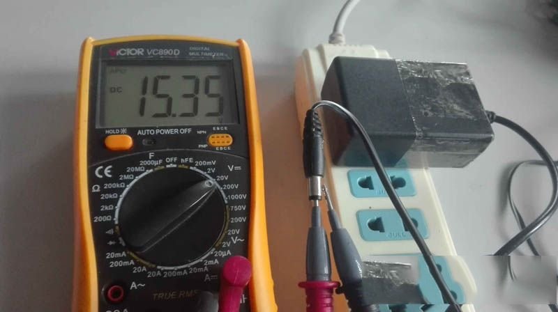

    收到同行送来的故障机壹台老年人使用的一个天谱广场舞音响,型号为TP-H0562。原来电池充不进去电,便一直用充电器工作,后来又烧了,怎么都不通电。于是测试,发现充电器无输出,拆开检查,发现场效应管烧坏,原来的是K5A60D,我从坏笔记本电源上拆了一个10A60D换上,绰绰有余了。
  另外一个贴片二极管和一个2欧限流电阻烧坏,于是全部更换。
  检查其它相关原件没问题,于是串灯泡通电测试,输出15.35V,维修成功。

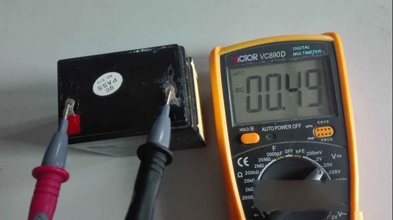

  接上充电器,广场舞音响还是不能开机,看来电路有问题。原来电池充不进去电,想先检查一下铅酸电池,电压只有0.49V,看来电池已经报废。后来又充电试验确实充不进去电了,无法修复。

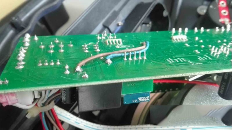

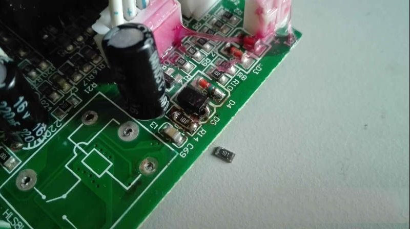

  虽然电池没电了,但是接充电器也应该能开机啊。拆开主板检查,发现上面有继电器,开来开机应该是由继电器控制的。于是检查继电器附近电路,发现一贴片电阻烧坏,一贴片二极管脱焊,但是更换后还是不能开机。
  由于这个主板集成度很高,又找不到相关图纸,维修起来难度较大。心想既然是用继电器控制开机,那把继电器短接一下试试能不能工作,能工作就说明主电路没问题。短接后音响正常工作了,各项功能正常,看来只是开机电路有问题。

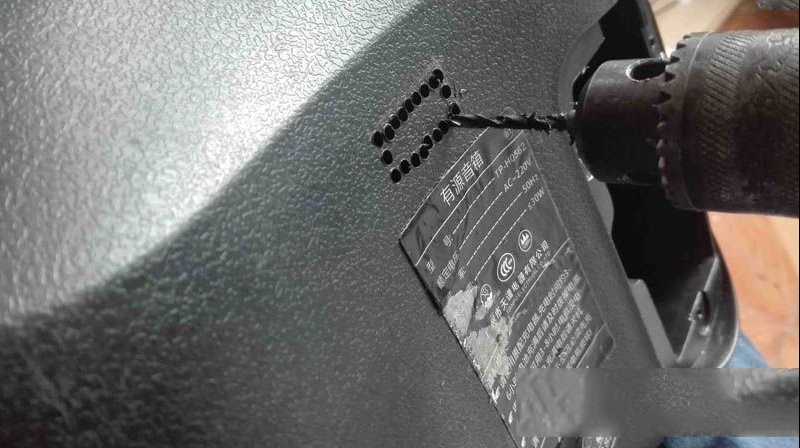

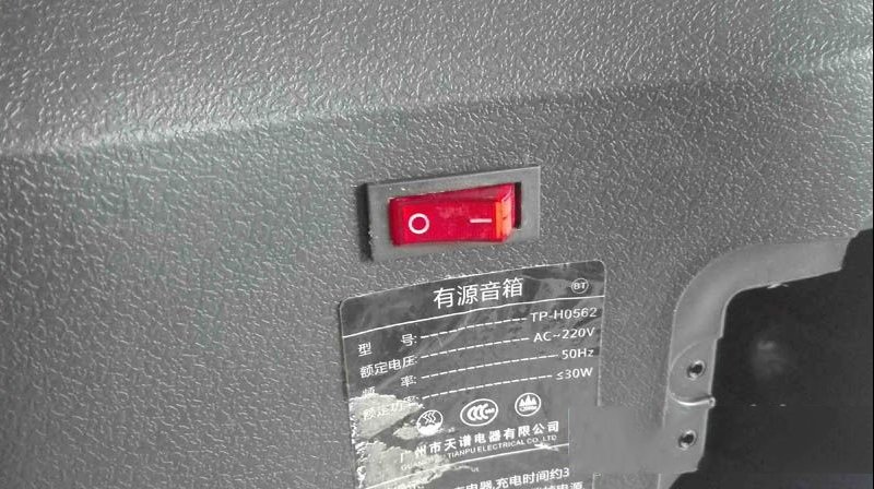

   如果直接用导线短接,虽然能工作但是却无法关机了。于是准备外接一个船型开关来控制,在音响后面商标贴纸上方用电钻钻孔。

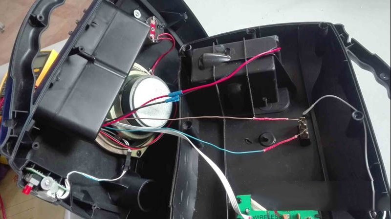

  把内部连线接好。
  装上的船型开关,开起来也并不像是后来装上去的。这样开关机就能用这个开关控制了,特别适合老年人使用。

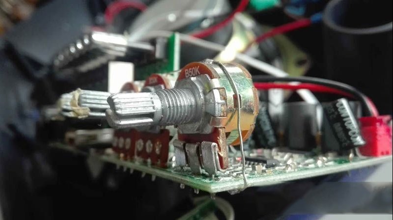

  另外音量控制旋钮失灵,手头没有这种短脚的50K电位器,只有一个长脚的,于是把针脚完折后装上,一样用。

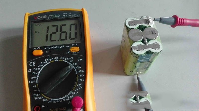

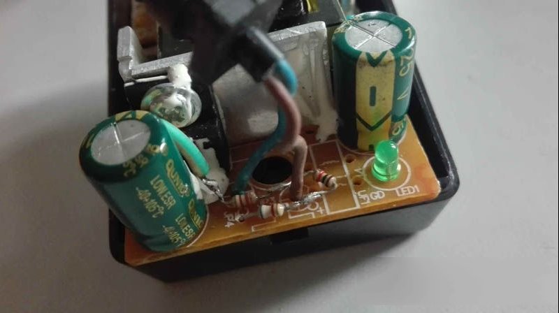

  这样虽然接充电器能使用了,但是没有电池总感觉不方便。而换新的铅酸电池成本略高,还不耐用。自己手头恰好有个坏笔记本电源,拆开一看就是6节18650锂电池,两节电池并联为一组,三组串联,最高电压应该是4.2*3=12.6V,测测手头这个前两天才用万能充充满电的电池串在一起的电压,正好是12.6V,用这个改装一下效果岂不是更好。

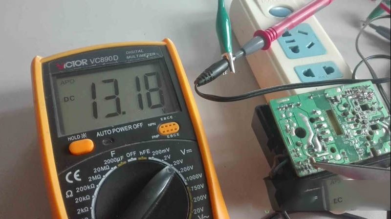

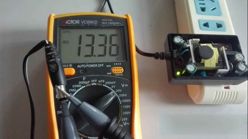

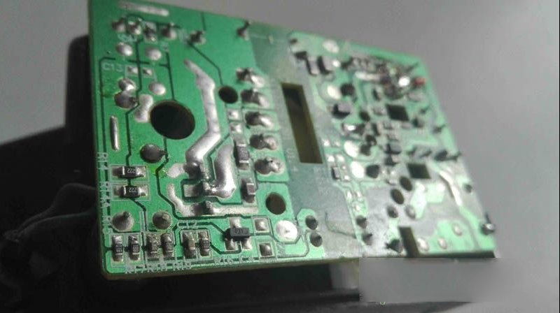

  不过原来的15V充电器经过内部主板电路为铅酸电池充电的电压有14V多一点,超过了三节串联锂电池的充电限制电压(一节锂电的充电限制电压为4.2V,三节就是12.6V),要想改用锂电池供电,那就要把充电电压先改为12.6V才行。这个就需要改动充电器电路了,不过这个不算多难,改取样电阻就好了,就是下图中贴片431左边中间的两个贴片电阻。
  先找个100K色环短接一下试试左边一个电阻,电压降到13.18V,就是这个电阻了,并接右边那电阻电压会升高。再经过主板电压还会下降不到一伏,这样就差不多了。

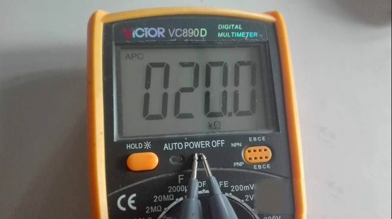

  这个小贴片电阻上面的字看不太清楚,于是拆下测量,原来是20K的。

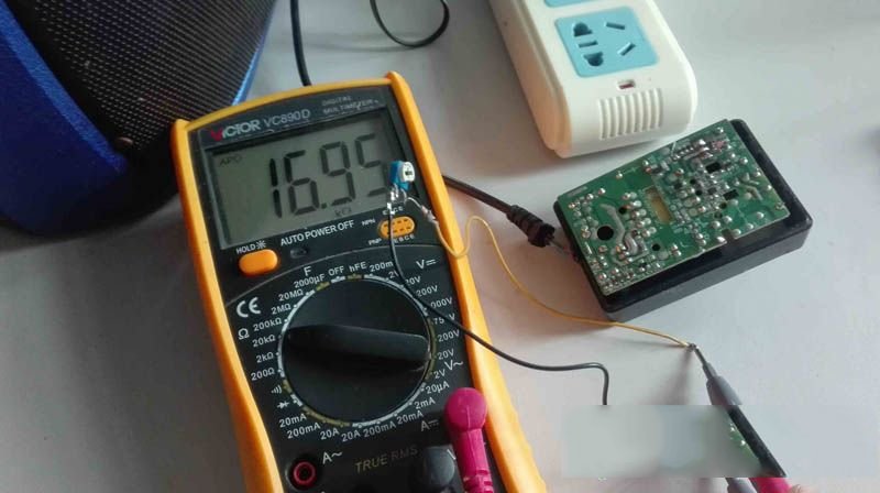

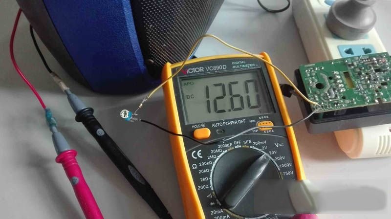

  用公式算一下,1/R=R1/1+R2/1,可以算出要想电压降到13V多,需要接一个17K左右的取样电阻。不过这样还不够精确,那就用103可调电阻串一个10K色环电阻再精确的测一下。旋动可调电阻,让音响电池充电脚的电压定格在12.6V。
   测一下此时的可调加10K色环的电阻值为16.95K。
   一时找不到这个阻值的贴片电阻,于是用三个色环串在一起,在PCB上打孔装到正面开阔位置。
  此时的充电器电压是13.36V,通过取样电阻降低了接近2V。

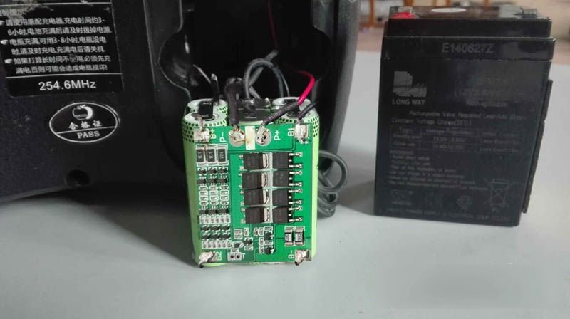

  锂电池充电还要加装保护板才行,淘宝买来三节串联锂电池保护板,照图示连接好引线,装入电池仓,比原来的铅酸电池小了一大圈,里面多加两层泡沫。
  最后充电测试,完全正常,至此广场舞音响改装维修完毕。
