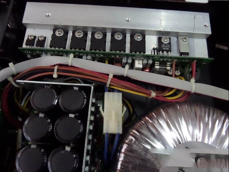

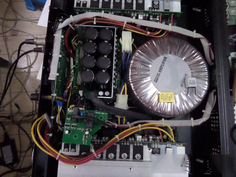

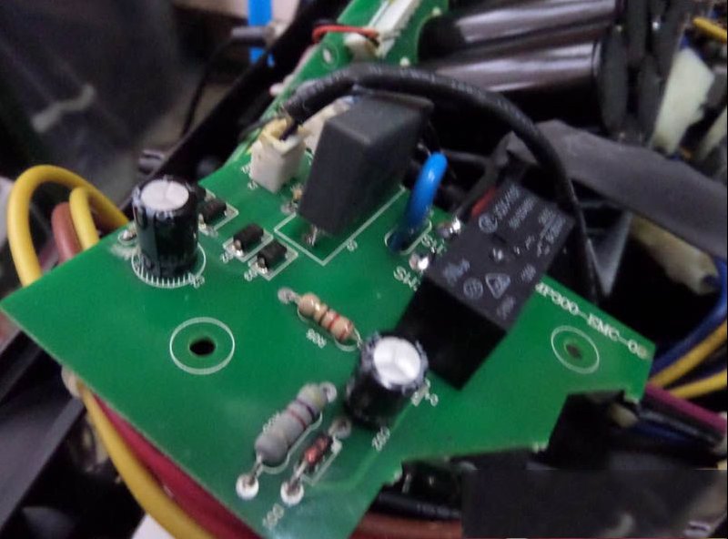

    收到同行送来的故障机壹台MP700纯后级功放机,现象是开不了机,偶尔也能够开一下,仔细分析一下后,打开一看功率挺大的,8只1200uF/63v电容,每声道5对2sc5200,2sa1943,由于没图纸,接线复杂,拆机要仔细了,由于有一只硕大的变压器,立刻想到会有延时开关电路,拆小板测附电源,这是个简单的阻容降压取得主电压串220欧电阻降压到延时电路,延时电路由一只稳压管和一只100uf50v电容组成,原理图就不说了,大家都懂得,测量电容两端有18v,继电器两端15v,但继电器没吸合,检查继电器线圈好的,查其他元件也没问题,拆下此继电器单独加15v电吸合都很正常,所以说这里犯了经验错误,还以为这是个12v继电器呢,电压高点低点无所谓,就在这查怎么会不吸合,百无聊奈是发现继电器上标有24vdc,恍然大悟,待机电源有问题,查阻容元件黄色的0.47uF电容,用万用表测指针有反应,还以为没问题,上机还是老样子,换一只白色的0.47uf试机电源23v,中途还用0.68uF黑色电容试换过,电压是25v,指针表测的,装机后试机正常,回顾一下检修过程,人有时真的会有惯性思维,无极性电容最好还是代换为好,检修到此结束,加音源试机一起正常,又发现面板有一个port灯亮起,以为还有故障,试了一个多小时,大音量也没问题,电话问朋友,答曰买来时就这样,算了,懒的搞了,勿喷, 不说了,另外修理完后把板子上的焊渣清理一下,这种功放机功率比较大,万一磕磕碰碰有你好看的,切记!
