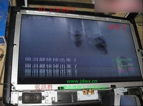

  图3、TCL LCD32K73液晶电视有纹理线  (液晶屏损坏)

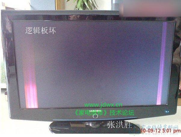

  图7、三星液晶电视机逻辑板损坏故障图

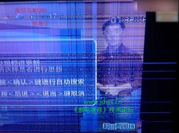

  图15、海信TLM3233N 屏幕左半侧有竖线(故障原因:屏损坏)
