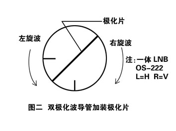

 介质极化片的插入角度及深度怎么考虑,以单极化高频头为例,将以上制作的介质极化片垂直插入波导管内,介质极化片与极化探针延长部分构成45度夹角,就能达到移相的效果。介质极化片与探针可成二种左和右的45度夹角,这也就决定了左旋和右旋圆极化波的极化方式。图一是单极化高频头的插入方法。双极化一体高频头介质极化片插入后,转换极化是在接收机上设置相应的极化探针工作电压就行了,图二是以百昌OS-222高频头为例的插入方法及相应极化设置。插入的深度关系到移相的最佳效果需要适当调整。长筒波导管介质极化片化插入全波长深度约6.5cm。短筒波导管介质极化片用半波长与管口平齐即可。只要介质极化片插入角度、深度及极化方式设置正确,圆极化波信号一般可提升于约1-3dB。又因线极化一体高频头两探针上下距离有差异,介质极化片提升两种圆极化波信号增益不一致,建议用单极化高频头效果较好。
至于一体化高频头介质极化片插入的方式,图二的极化片与探针插入方式成“小”字状,如果把介质极化片转90度,插入方式即成“K”字状,这时从圆极化波移相原理上讲,探针接收的极化正好相反,即R=H、L=V,机上重新没置照样正常工作。在网上论坛上见有这么一段帖子对介质极化片的讨论:

以上帖子都是否定介质极化片“米”插入是错误的,而介质极化片“K”字插入才是正确的。我说在H=L、V=R的前提下,视高频头类型的不同,介质极化片的插入角度可“米”可“K”。首先要看看高频头的极化位置排列,图三极化位置排例高频头有百昌的OS-222、PAUXIS、及早期生产的PBI-1200大管径类,图四就是现在生产的PBI-1200小管径类。仔细看一看图三、图四不难发现,这两类高频头极化探针位置刚刚是相反的,
500)this.width=500" border=0>
 用于圆极化接收加介质极化片在H=L、V=R的前提下,图三类介质极化片就要“米”字插入才正确,图四类介质极化片就需“K”字插入才正确。从以上例子看,只要弄清楚了极化片的移相原理,介质极化片插入、接收机极化设置是灵活的,对于介质极化片插入位置“米”和“K”就不难理解了。就大、小管径的PBI-1200同一型号,外型不同极化位置也不同,这点要引起同好注意。
