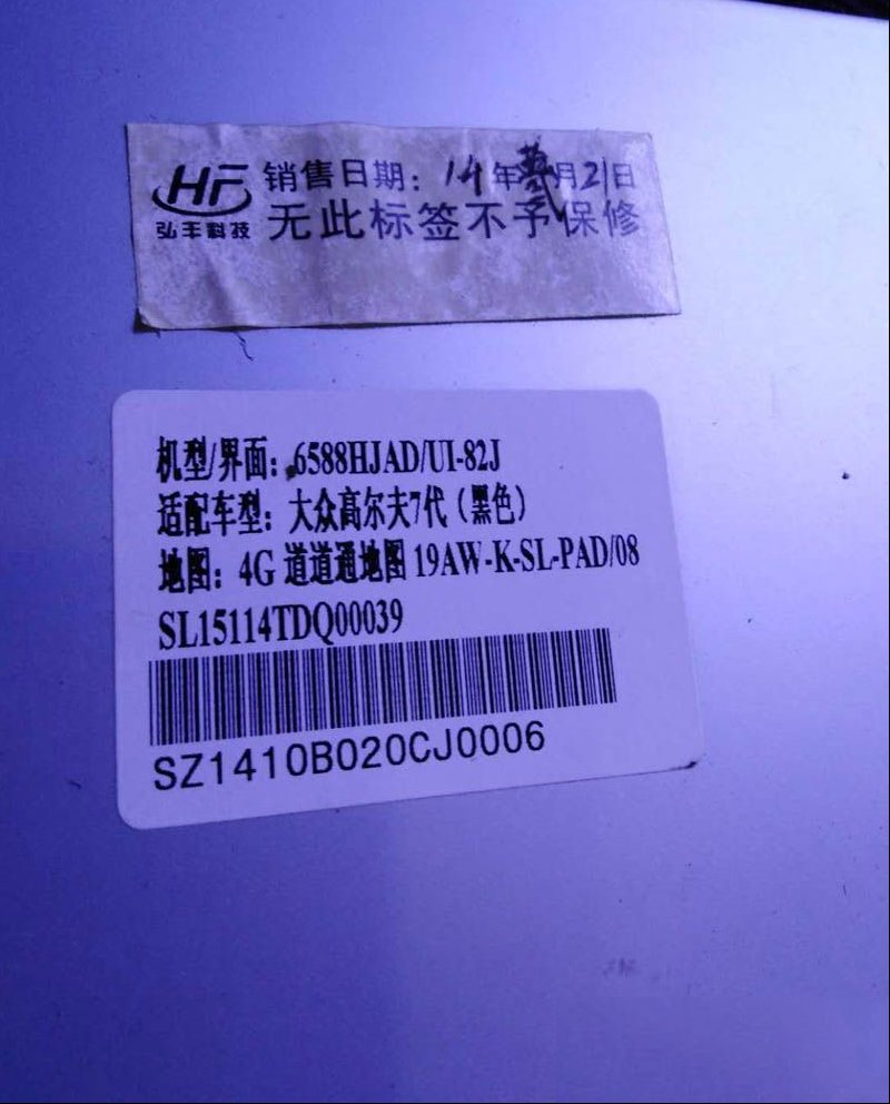

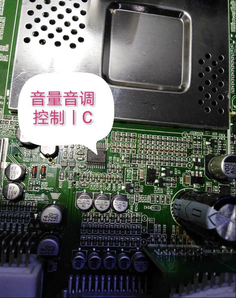

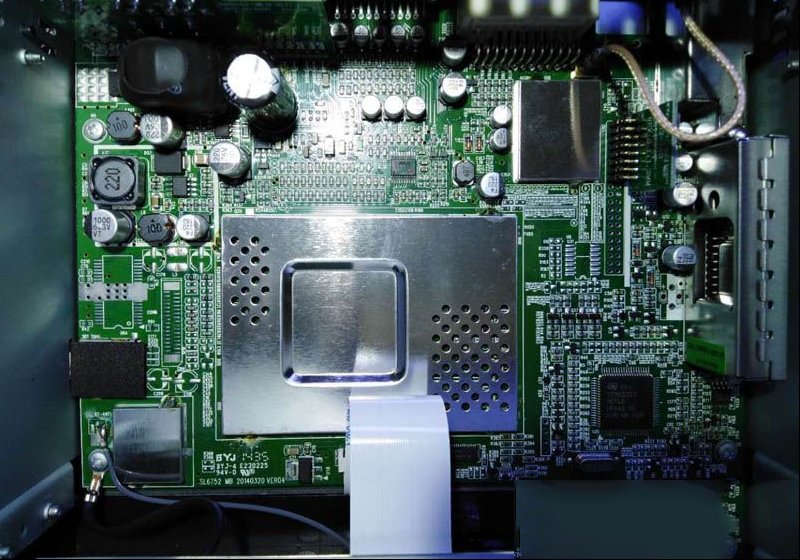

    收到故障机一个高尔夫7导航,故障表现为无声音,拆开外壳看到功放IC采用TDA7388,测8个声音输出脚有6V左右电压正常,测2个静音脚高于5V正常。用示波器测音量音调控制|C输出脚无音频波形,输入脚有,再测总线控制脚有正常的跳变信号。供电8V正常。换一控制lC后声音恢复正常。升级下地图交付使用。
       最后总结:无声的机子采用示波器测试关键点的波形可以快速的判断故障在那一级好快速修复。
