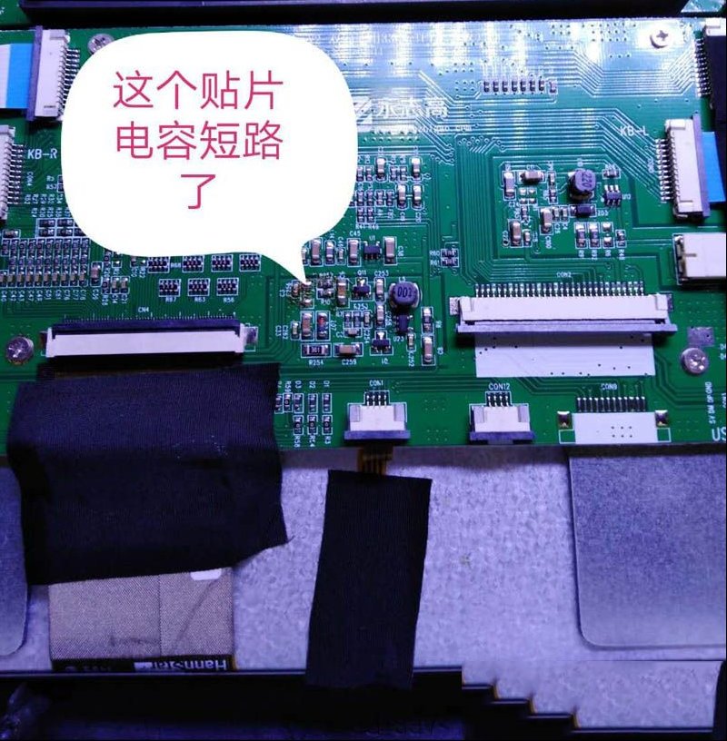

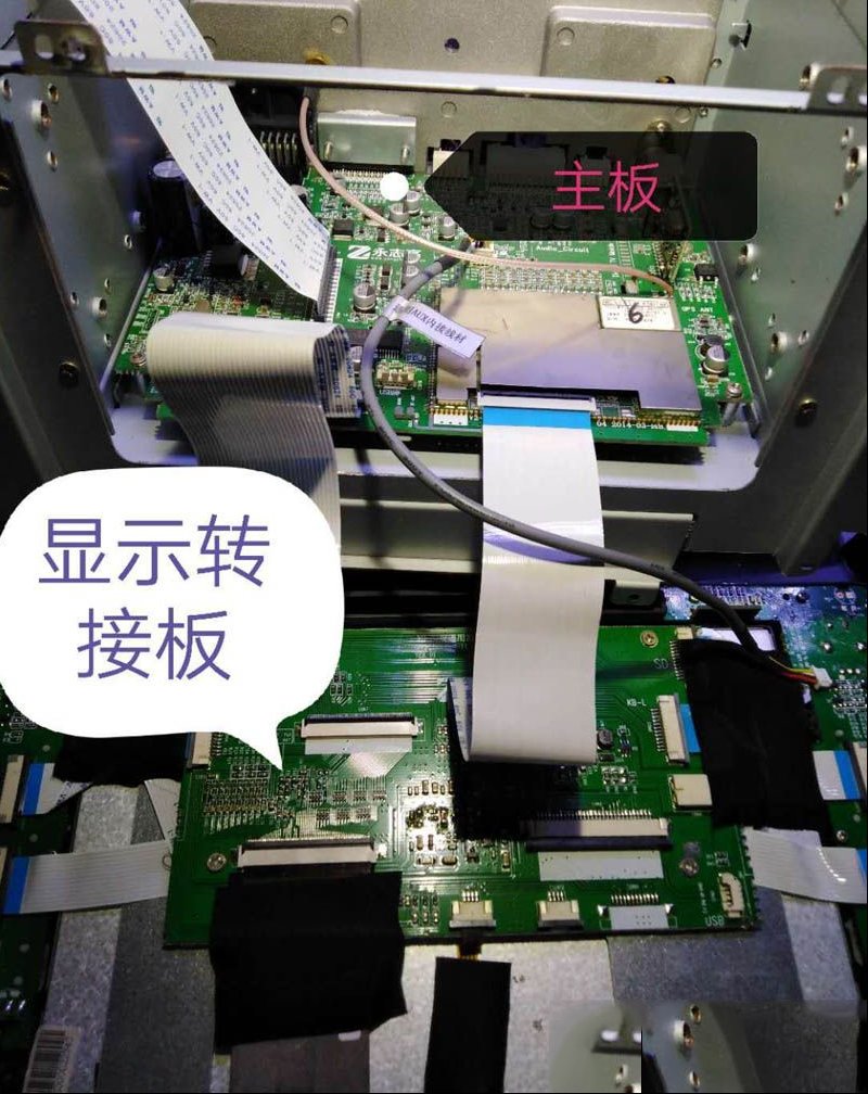

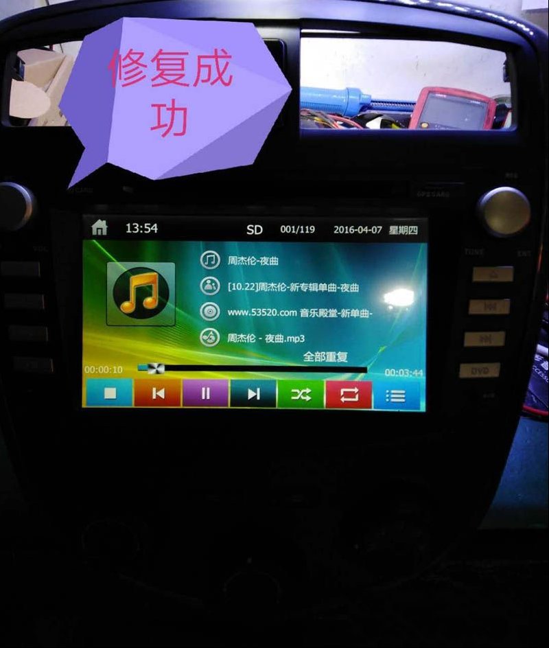

    收到同行送来的故障机壹台海马普力马车载导航,试机屏幕一半白屏一半花屏,声音正常,如下图所示。第一印象判断是屏幕问题,用同规格屏换后故障一样。主板到显示板各排线无松动。检查显示屏供电电压VDD,VCOM正常。VGH正7V偏低。VGL负OV不正常。查VGL滤波电容短路,换后VGL负7V左右。VGH恢复到正10V,试机图像正常。
