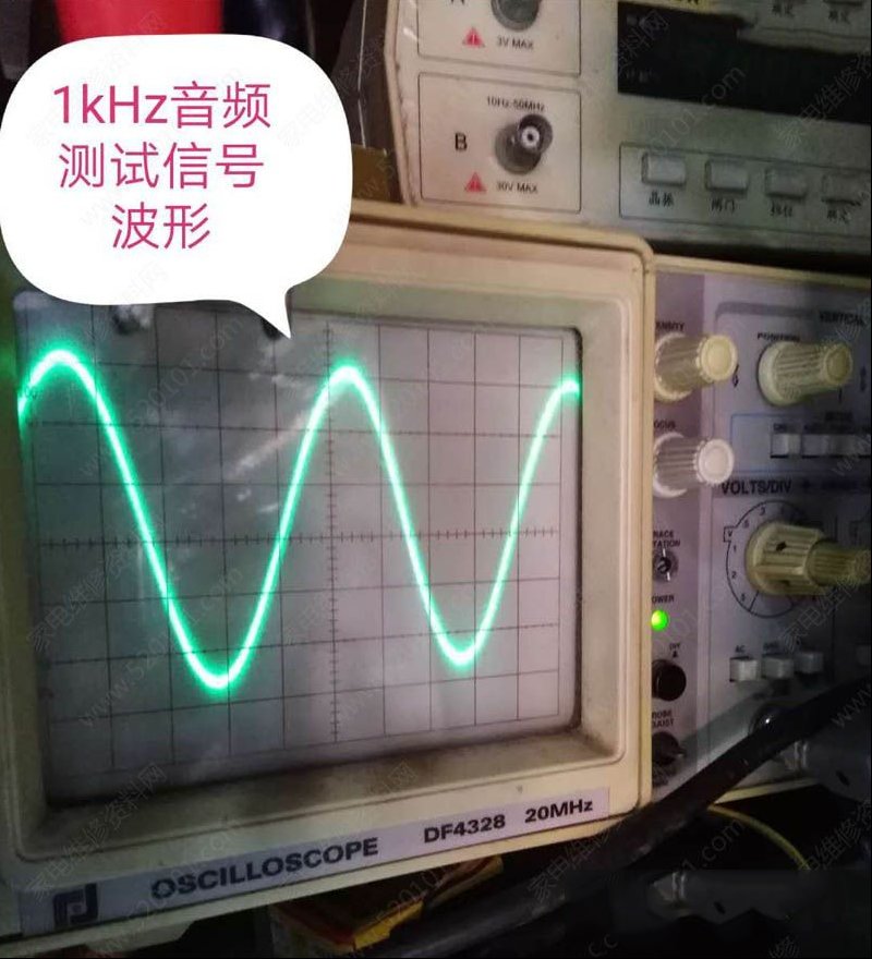

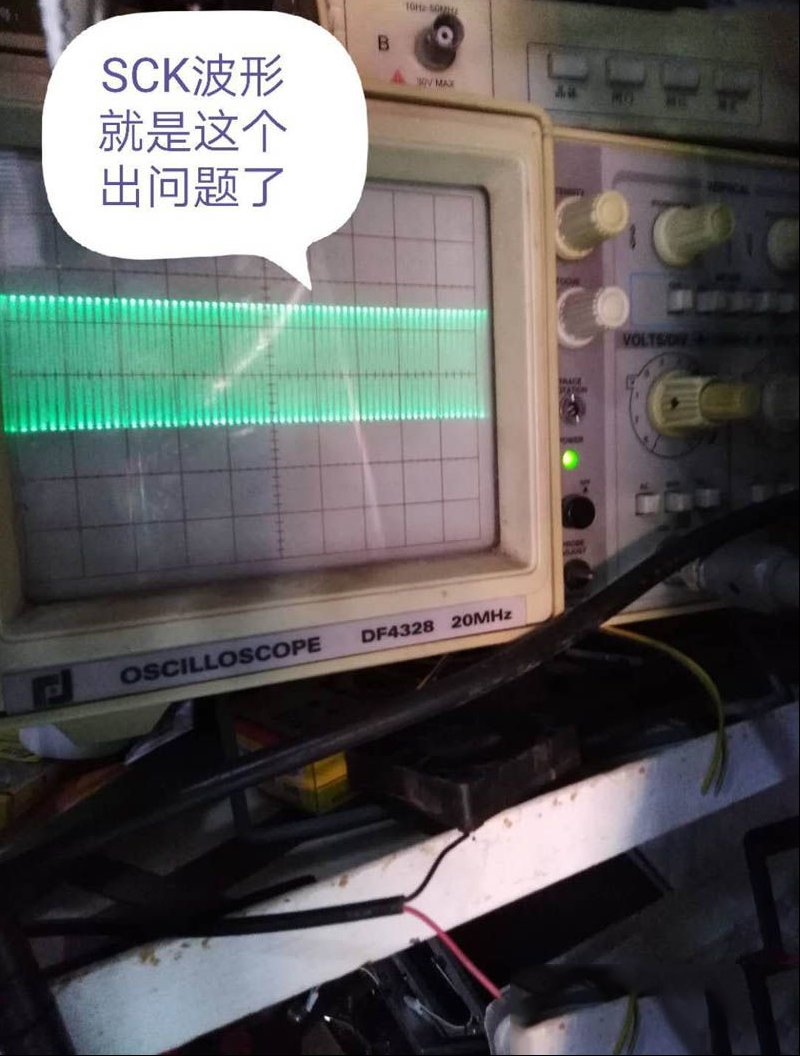

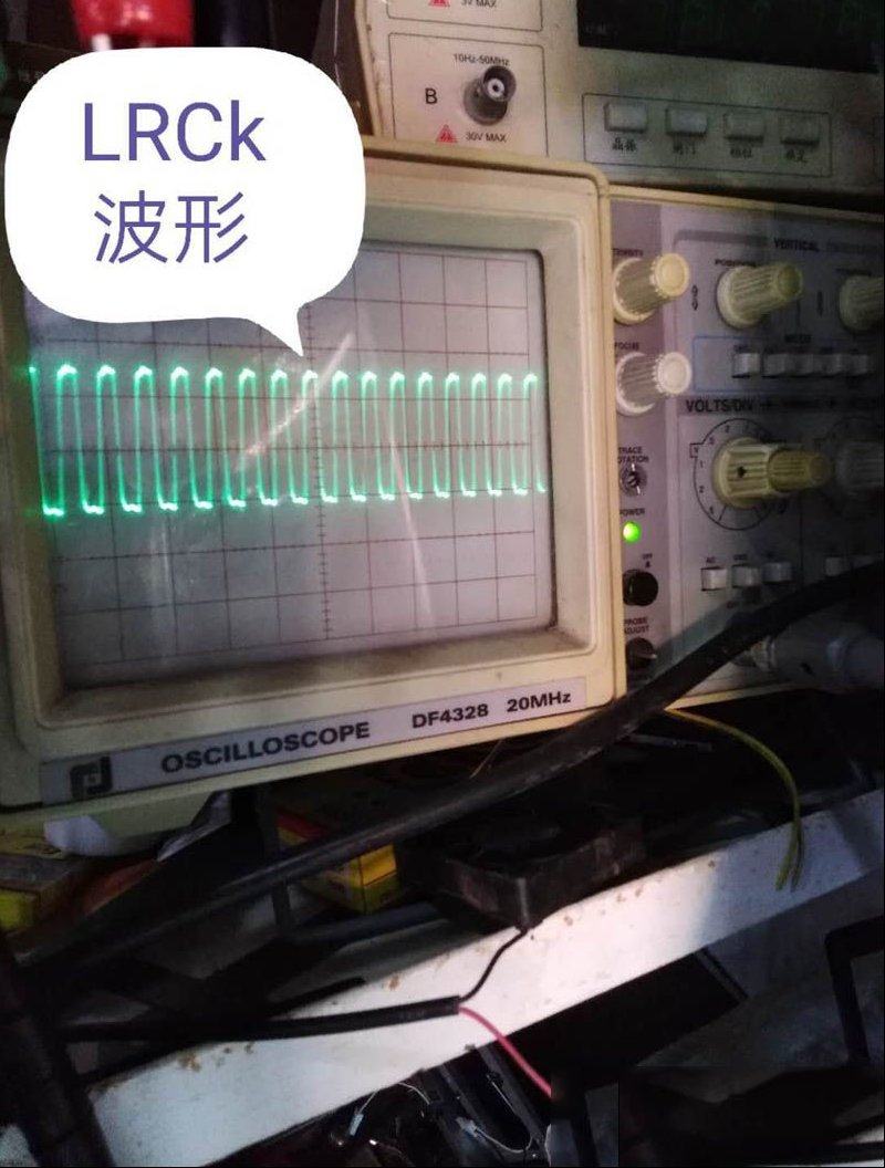

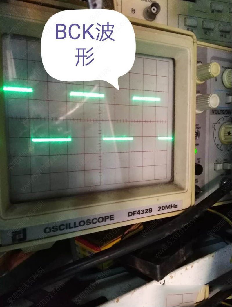

    收到同行送来的故障机壹台歌王VK3000前置效果器,故障现像是音频输入无声音,话筒也无声音。显示屏亮,调整旋钮/按键有相应的显示变化。分析显示屏亮按键有反应说明CPU控制部分正常。问题出在DSP处理/DA(数模)转换/AD(模数)转换/输出运放/以及它们的供电电路。本着先简后难的原则,测各组电压都正常。输入1KHz信号用示波器测量发现音频信号到达了AD转换lC输入脚,而输出脚的DATA信号无变化。正常的话DATA波形会随输入信号变化而变化。进一步测AD转换lC的BCK/LRCK/SCk波形,发现SCK无波形。顺着线路往DSP芯片一路追查过去,发现元件号为U8的IC有SCK信号输入而无输出,换同型号IC后故障修复。
