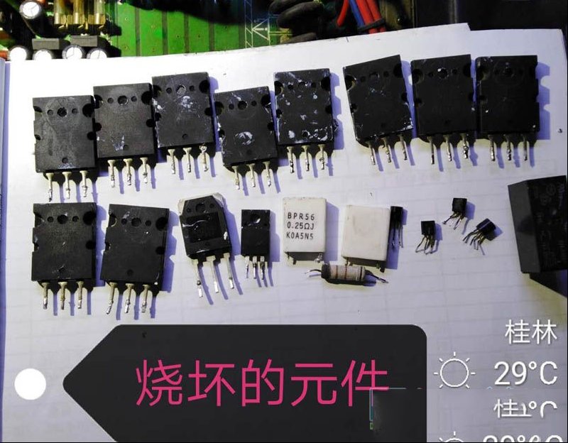

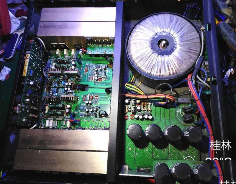

摘要: 收到同行送来的故障机壹台高尔(GOER)LX600功放,故障表现为不开机,功放可恢复式保险跳开,说明有严重短路现象。避免故障扩大不能直接通电测试机子,检测电路后发现CH2通道烧坏。5对功率输出管全坏,电源控制管坏了一只,推动 ...

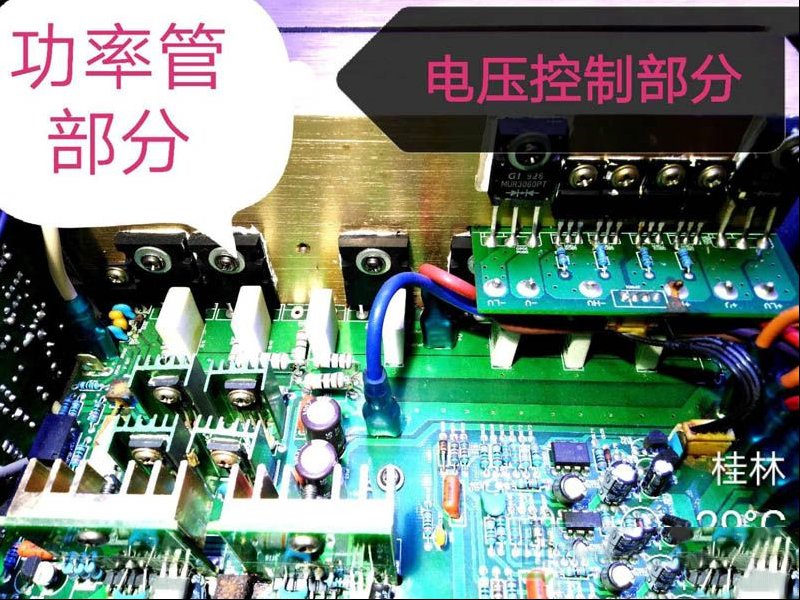

    收到同行送来的故障机壹台高尔(GOER)LX600功放,故障表现为不开机,功放可恢复式保险跳开,说明有严重短路现象。避免故障扩大不能直接通电测试机子,检测电路后发现CH2通道烧坏。5对功率输出管全坏,电源控制管坏了一只,推动管坏了一只,保护继电器烧坏直通。换新以上元件,接上修功放专用的保护电路试机。开机后立马测中点电压,开始正常10秒后电压由OV跳变至正3V还有一路上升的趋势。立马关机。遇到这类中点电压缓慢上升的情况大多是差分管不良。放掉电容存电后拆下差分管测量正常,不管它直接换掉(三极管不良很多时候万用表是测不出来的)。检查无误后开机,中点电压稳定在0.08V,试机一天后交货。
        维修总结:导致本机损坏的元凶就是差分管,它引起输出中点有直流电压,烧坏输出功率管,功率管CE短路后电流非常大,拖累电压控制管一起烧坏,最后可恢复式保险跳开。
