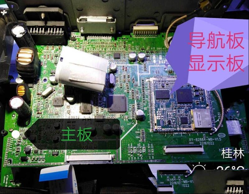

摘要: 收到故障机一个老荣光导航一体机。通电开机电流到2安(正常开机电流在1安以内)后立马下降到0A,再按开机健无反应。初步判断是有部位短路引起过流,导致电源保护停止输出电压。开盖拆下DVD机芯后,测主板和导航 ...
    收到故障机一个老荣光导航一体机。通电开机电流到2安(正常开机电流在1安以内)后立马下降到0A,再按开机健无反应。初步判断是有部位短路引起过流,导致电源保护停止输出电压。开盖拆下DVD机芯后,测主板和导航板上的各组电压输出对地阻值基本正常,也无明显的烧焦碳化痕迹。

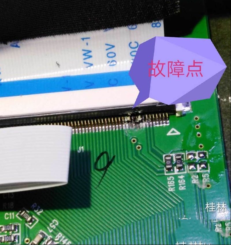

       为便于检修准备把面板/显示屏从主机上拆下来,刚打开固定显示屏的铁片后发现显示转换板有进水的痕迹。进一步发现显示屏插座有烧焦现象。用洗板水洗干净后追查电路是显示屏的VGH  VGL电压线对地烧焦短路。把烧焦部分处理好试机正常。至此故障修复。
         本次总结:此机应该是洗车子中控台时有水或清洗剂进入到DVD碟片入口里面。液体顺路滴落至显示屏插座上,从而导致短路。
