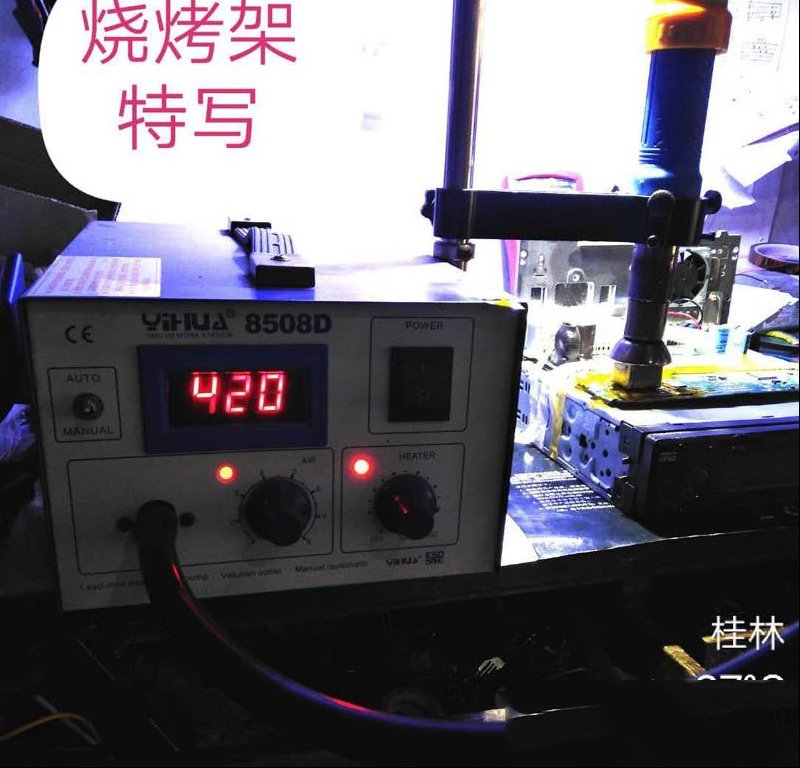

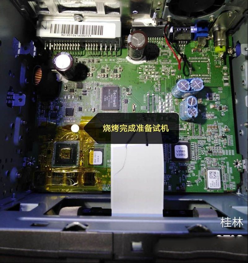

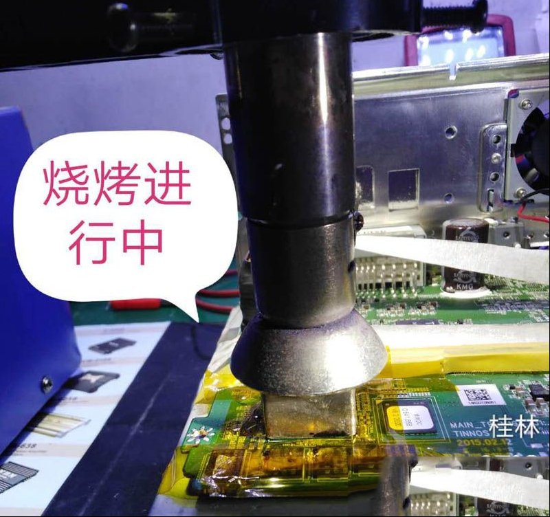

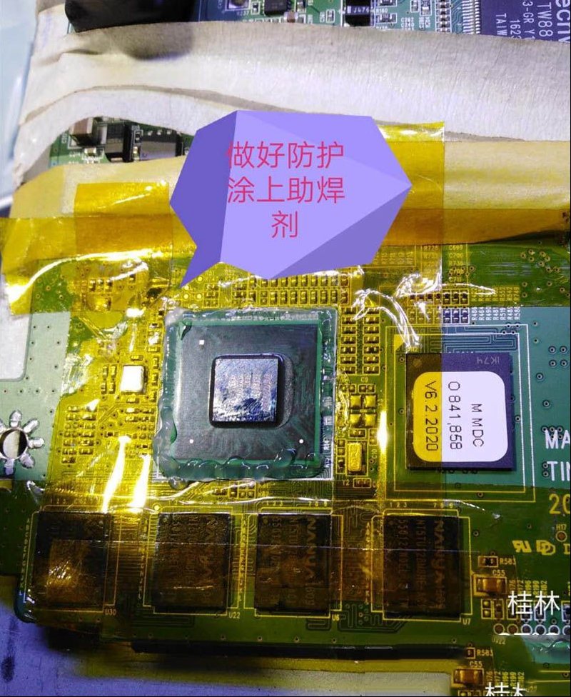

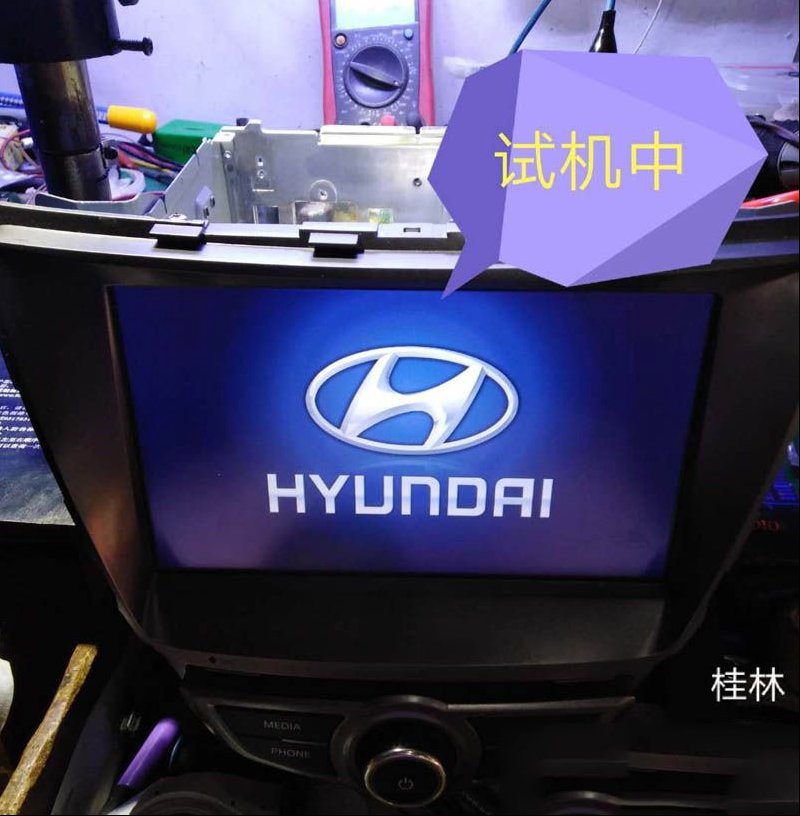

    韩国现代车系只要是采用原厂摩比斯(MOBIS)工厂生产的导航,都会有使用几年后出现黑屏/开不了机但倒车后视有图像的问题。出现这个问题的根本原因是TCC8803这个芯片。这个芯片工作时发热量很大,而厂家没有匹配相应的散热系统。导致它很容易虚焊。解决的方法如下:第一种,只重焊绝对不保修,正常情况下可以使用三天至半年。第二种,换新芯片和加强散热条件。保修半年。
           首先拆下主板清洗干净,在焊接部位用高温胶布把周围的元件保护起来,在焊接芯片四周涂上助焊剂固定好主板调好焊台位置就大火开烤。烤三分钟左右用镊子触碰lC松动后再烤十来秒取下旧IC。用吸锡带清理残锡并用洗板水洗干净,涂上助焊剂把新IC脚对好后再上架烧烤一偏就可以了,如下图所示。
