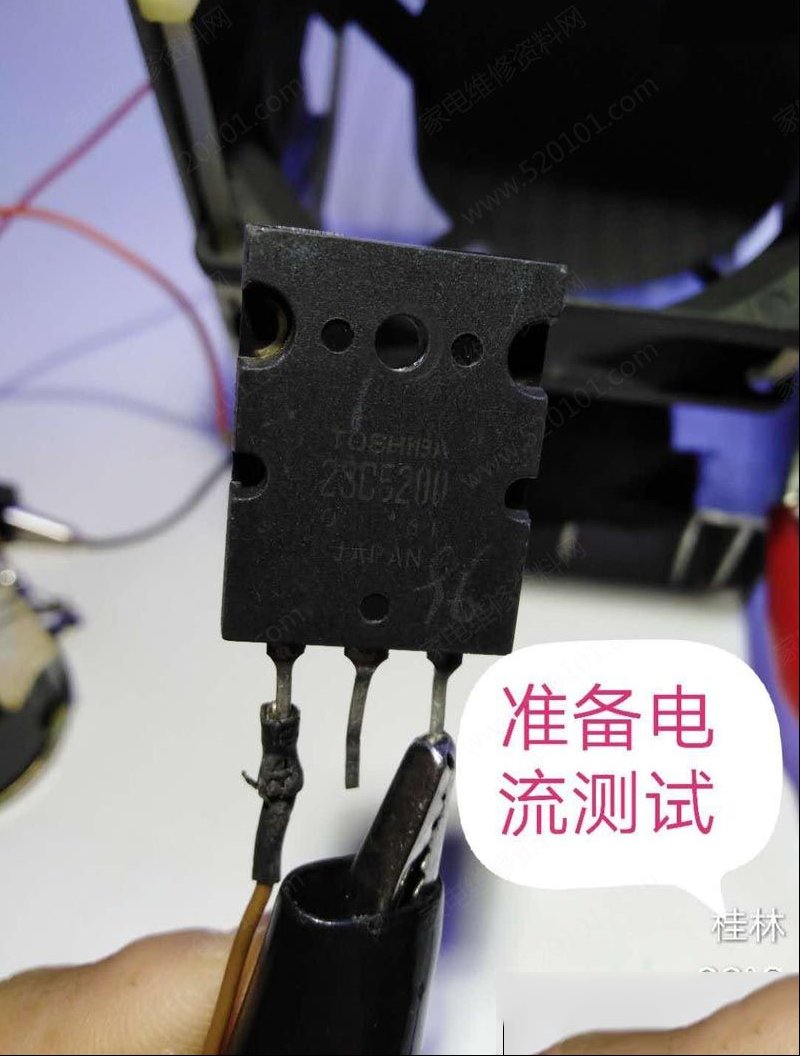

    以下内容是个人的测试挑选方式,仅供大家参考。测试用的是拆机的2SC5200/2SA1943这一对管子。(官方数据耐压230V/电流15A/耗散功率150W/放大倍数55-160)
首先用万用表测试这个没什么说的。

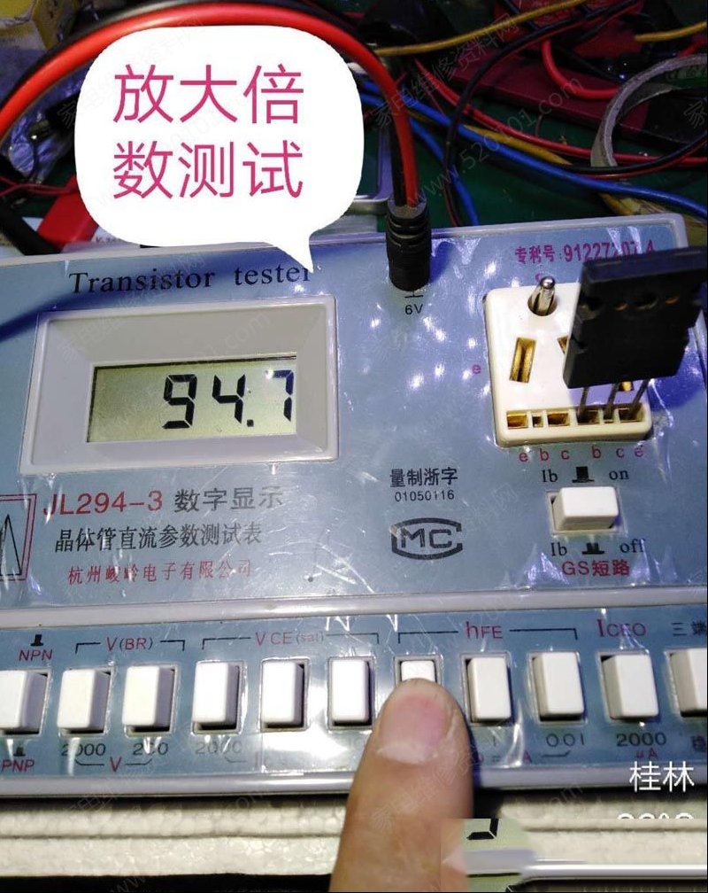

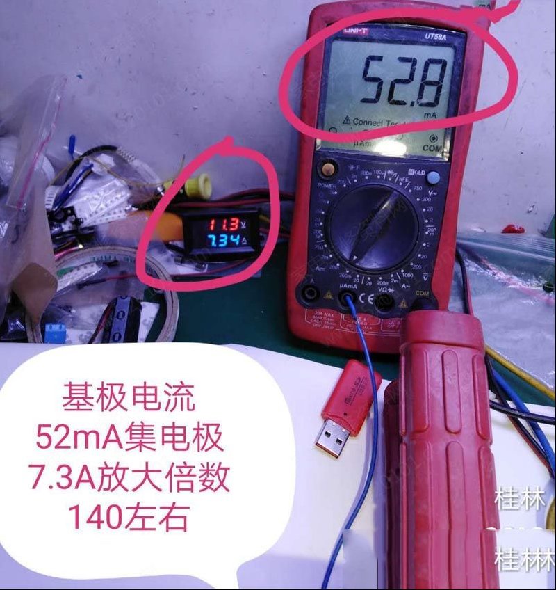

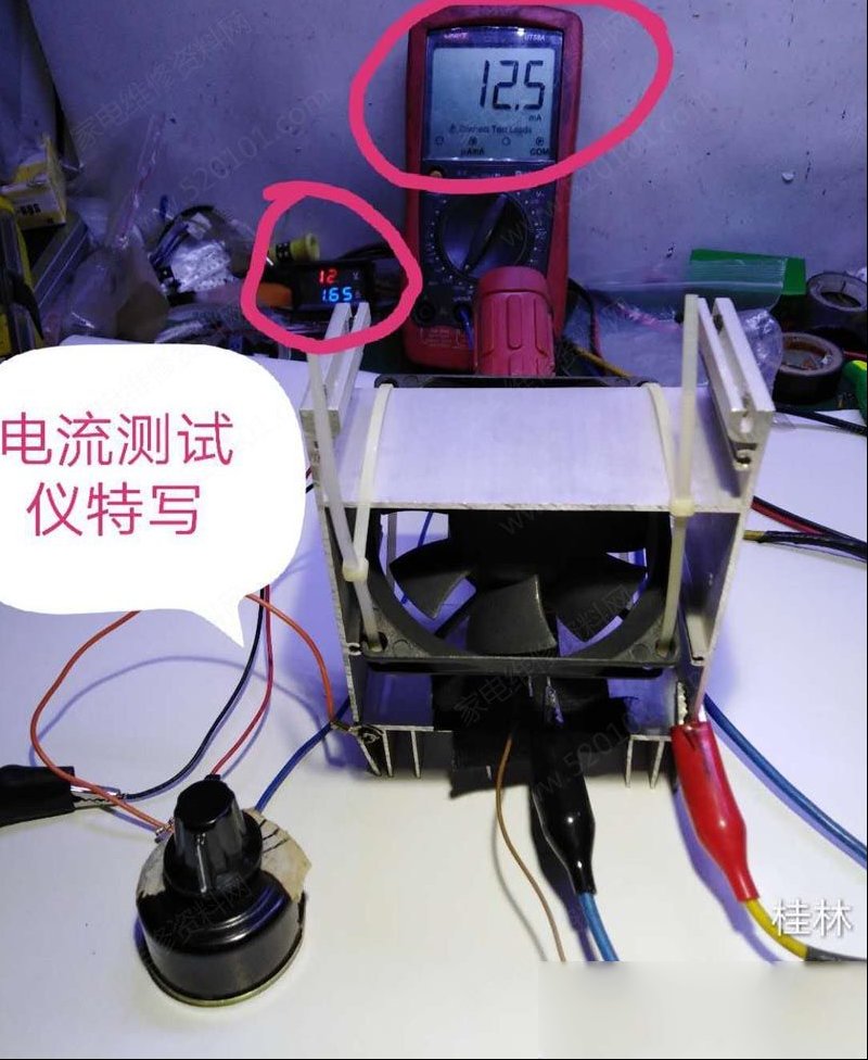

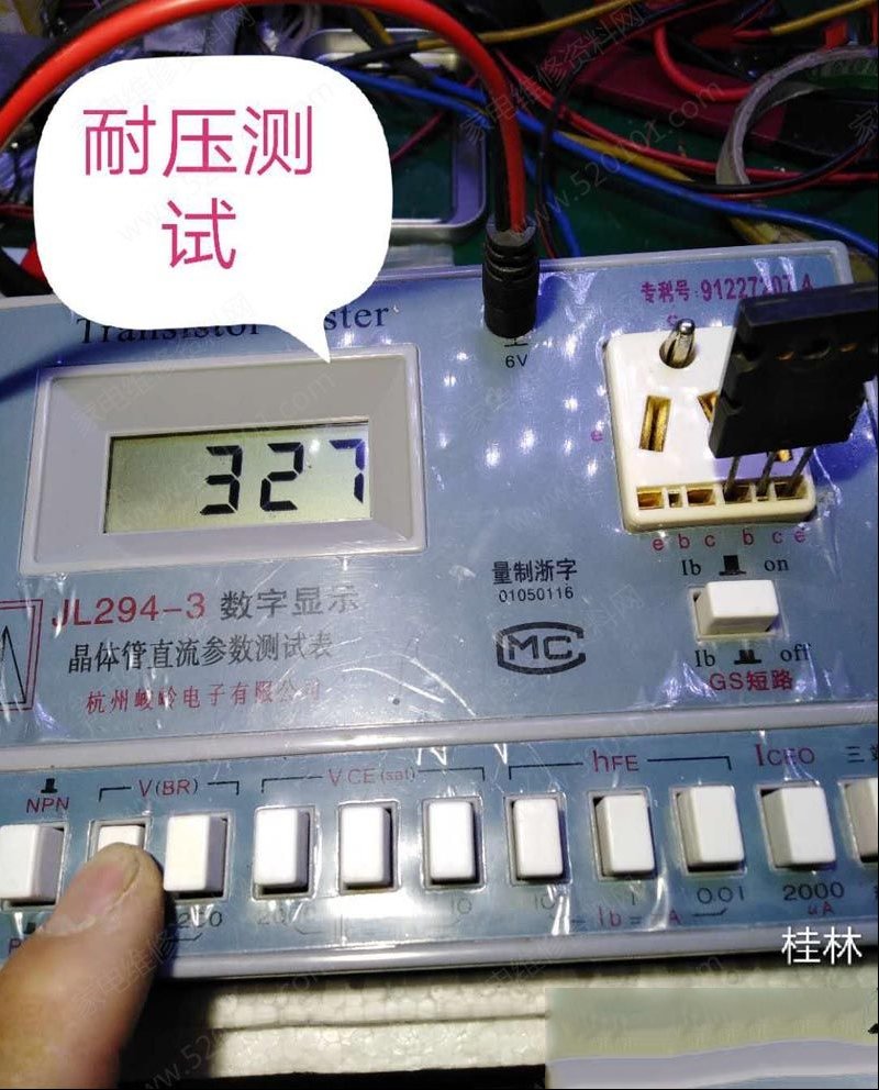

      接下来用三极管测试仪,测放大倍数和耐压。说明下官方给的耐压是230V,而实测耐压在280V至330Ⅴ之间。厂家很厚道。(不像某型号说耐压250V实测只有240V)。下面就出终极大招测试电流,前面几步很少测试出坏的来,到这步有些李鬼和伤病员就要出局了。官方用的是5V电压测试出15A电流。由于条件限制我采用的是20A12V的电池测试,电流逐步由0A上升至7A左右。实测中有问题的管子在电流上升到2A左右会光荣,5A以上出问题没有。
        最后按放大倍数大小归类装好备用。经过这几步测试下来就不用当心由于功率管本身引起的导至功放烧坏的问题。
