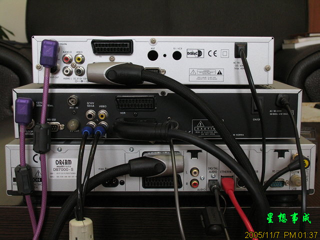

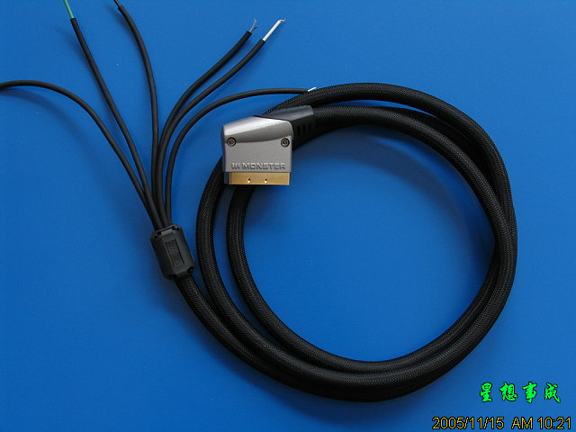

    一根4米长的怪兽欧插,忍痛把它割成两段,做了2条色差端子.制作配件有磁环,荷花插头和电线套管,可是 没有特制的套管,在二手市场上买了好几条电脑九针的电线,每条剪成19公分长左右,把内心线拉掉...... 制作见下图.先把每条电线接头和荷花插接头焊上少量锡,然后,固定好荷花插头,把荷花插头焊接处的锡先溶化,然后立刻把电线接头接上,待溶合后立刻拿掉电烙铁.
焊接时特别要注意,千万不要把电线接头和荷花插头焊接处同时焊, 以防温度过高使电线外皮损坏和荷花插头内脚松动.因为电线接头铜丝细,焊接发热快,荷花插头金属面大, 散热快使焊接处发热慢.按这顺序焊接起来肯定很漂亮,可和原装的焊接没两样哦,好拉,大功告成!
欧洲插转色差和AV端子,以便各种机型
