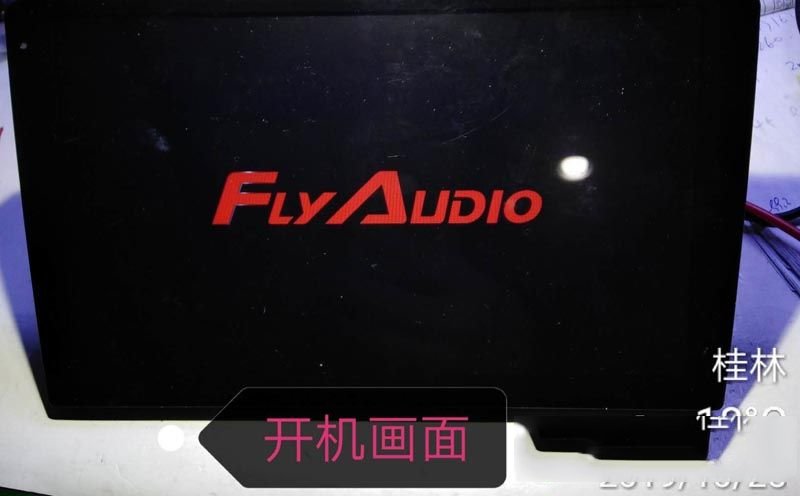

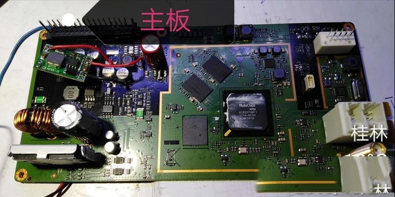

    收到同行送来的故障机壹台飞歌牌9寸安卓导航,故障表现为不开机。通电电流从2A直接掉至0A,说明电路有短路过流导致电源保护。拆机测得待机电压对地电阻零欧,拆下待机供电芯片54335A后阻值恢复正常,那么就是供电稳压芯片有问题了,由于车子的机主急用车,就采用成品稳压电源板代换修复,试机一切正常。
