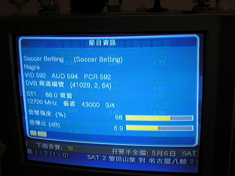

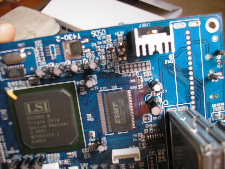

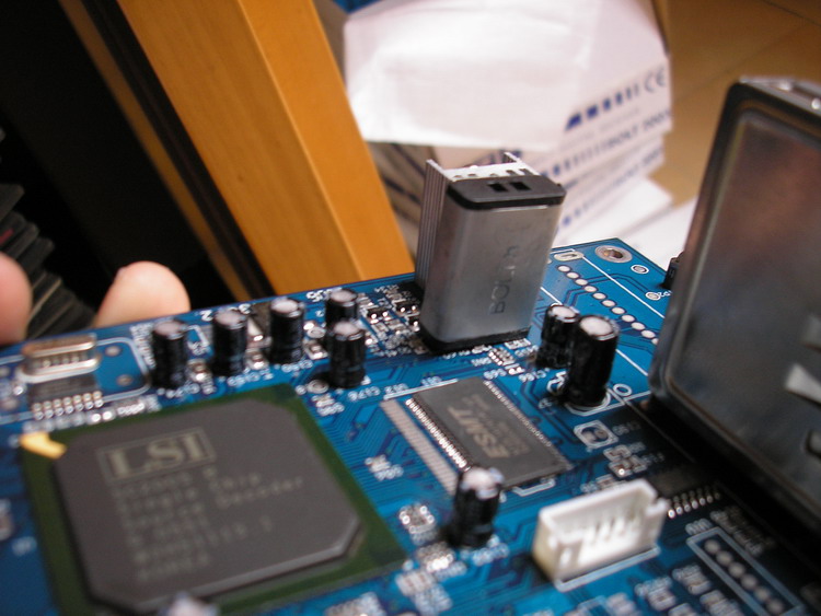

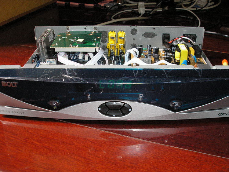

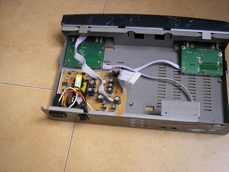

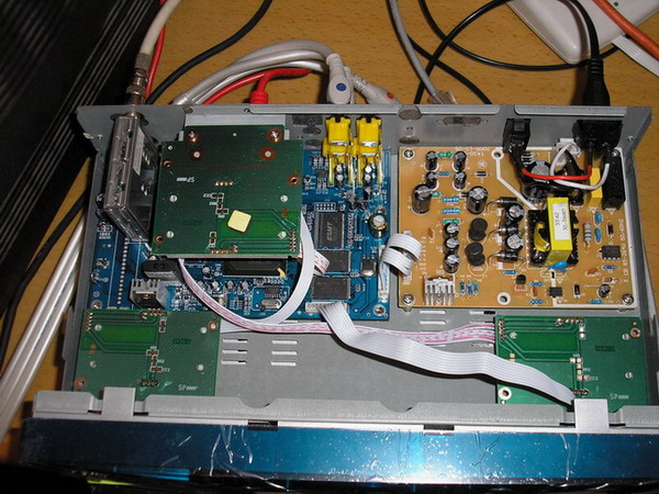

偶的430XP改机全过程.(有9P图)
2023-5-5 11:44| 发布者: 开心| 查看: 78| 评论: 0
摘要: 模块也不大,和1元硬币差不多大,难点在主板上的焊模块的洞是填死了,要把焊锡弄干净,然后,焊上模块,检查一下板子上不要有焊锡,不然线路短路可是不好玩的哦,不过模块边上的小电阻偶没有焊下来,偶是焊好后,用刷子刷 ...

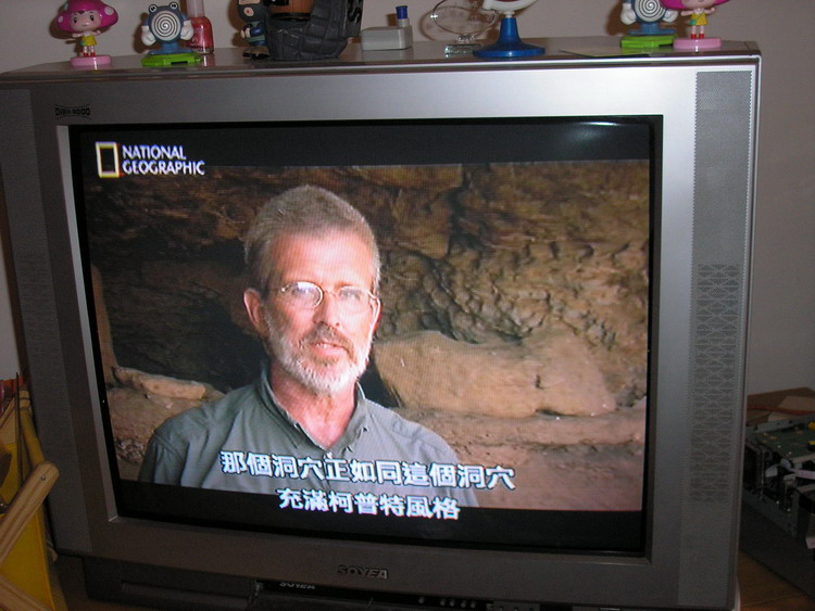

    模块也不大,和1元硬币差不多大,难点在主板上的焊模块的洞是填死了,要把焊锡弄干净,然后,焊上模块,检查一下板子上不要有焊锡,不然线路短路可是不好玩的哦,不过模块边上的小电阻偶没有焊下来,偶是焊好后,用刷子刷过一次,,焊好后,刷N2软件,先不装上,试看,成功~~~~~电脑水平有限,望版主排一版
