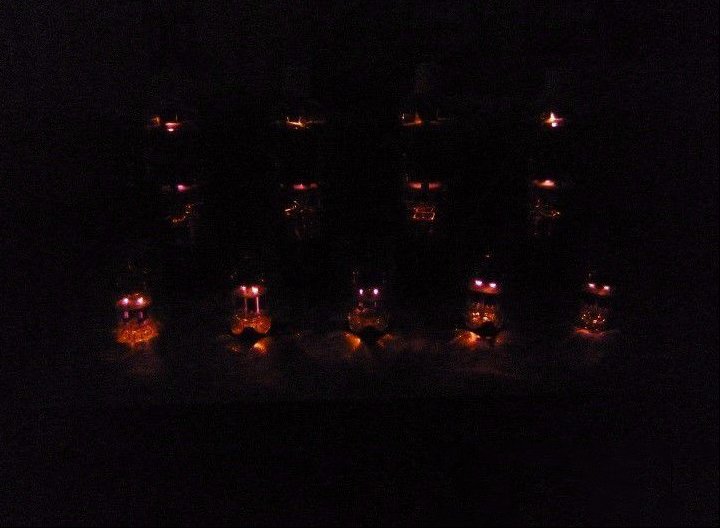

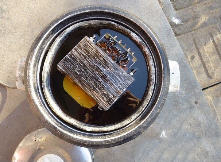

    发一个最近自己制作的推挽FU7,音质很好,整个过程如下图所示,仅供大家参考。

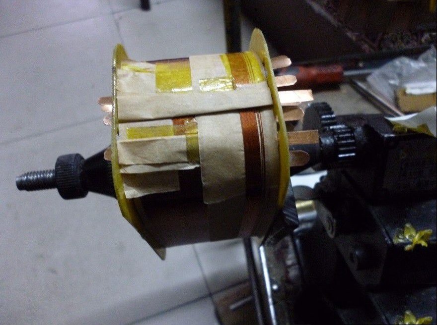

  绕制输出变压器的过程中
  下图是绕好的输出变压器样子就差浸漆了,先测试电感的数据

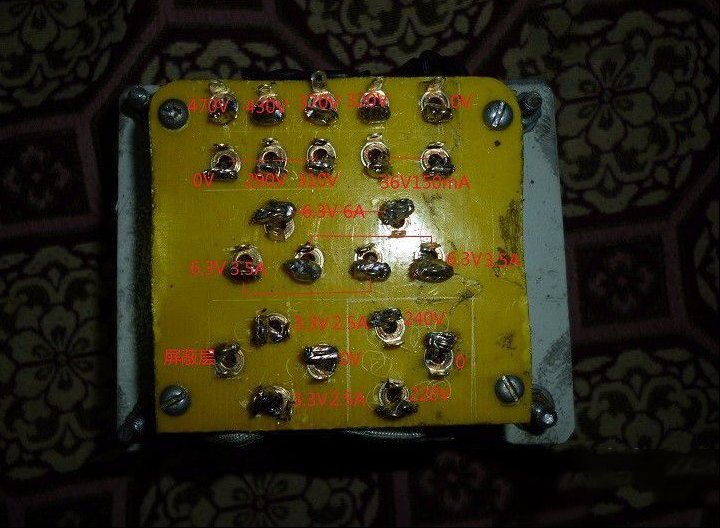

  这个是绕好的电源变压器的外形以及数据
  这些输出变压器、电源变压器开始浸漆了,用电饭锅改造的浸漆锅,加热到一定温度就不加热了,温度略冷一下又会继续加热的

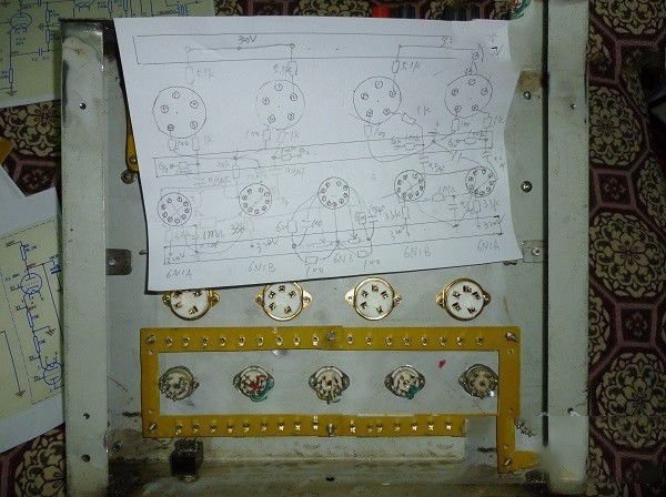

  这是选好输出变压器和电源变压器的位置,开始安装。。。尽量上一些重要的图,因为咱是新人,只能上13个图的
  上一些里面的摆放图吧

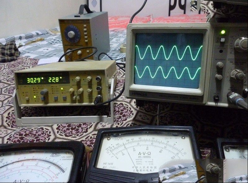

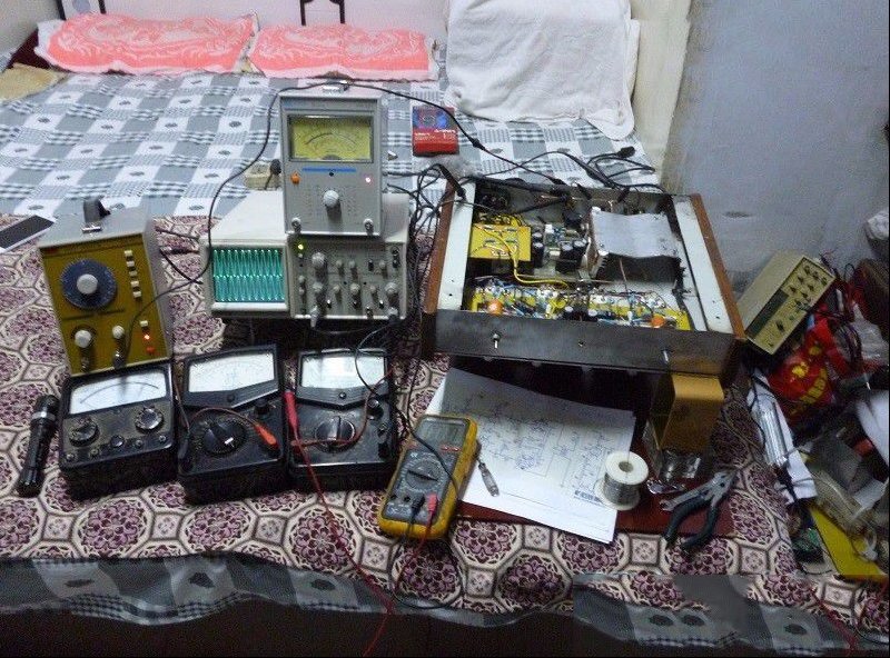

  还是上测试图吧
  4mv的低噪音
