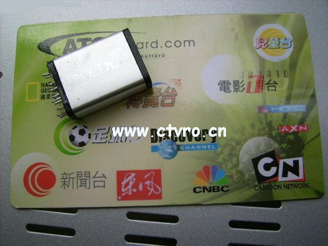

    1.准备收到其他维修同行的一台正常使用的雷霆bolt 430xp,小心拆卸主板备用
背面图片
2.备好N2模块和配套d卡

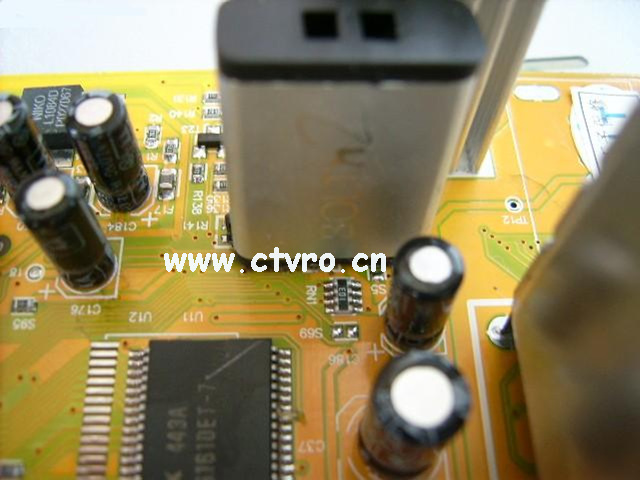

3.焊下主板上标记表面安装电阻
4.小心焊上模块,用雷霆bolt N2中文系统软件升级系统
注意:焊接温度不要过高,注意防止静电损害。
