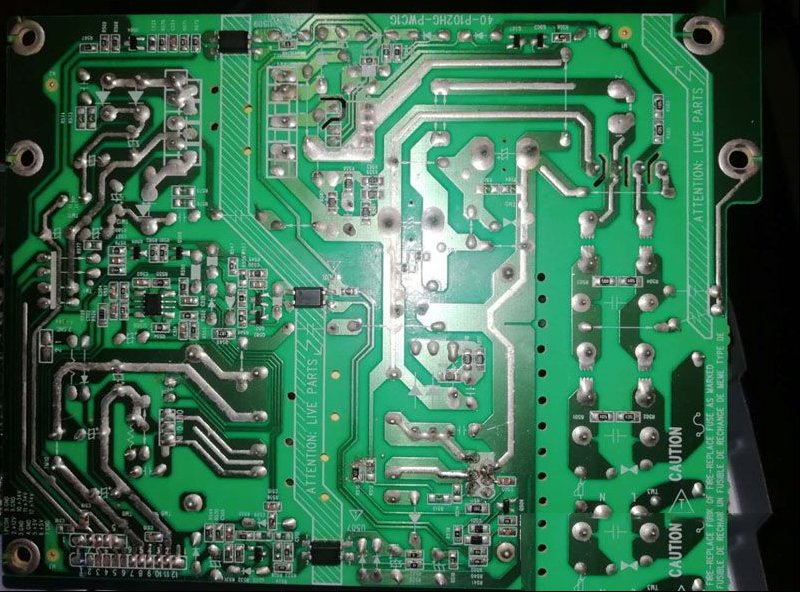

    收到同行送来的故障机壹台飞利浦HTB5571DG-93家庭影院播放器,客户反映说读碟和其他功能都正常,就是音箱没有声音,在收到故障机前怀疑是功放故障,于是拆机,测量功放供电0.5V,显然不正常,最少也有24V吧,于是拆开电源板,看电源板标的是34V,接着测有开机信号,开机光耦各脚电压正常,开始怀疑电源芯片故障,于是更换电源芯片(TOP261EN),更换后依旧,因此把故障集中到外围电路,考虑到此电路有检测市电,因此关注到电源取样电阻,检查电路,取样是用两个2M欧的电阻串联的,测在线电阻,一个1.8M,而另外一个只有1M欧,因此怀疑此电阻变质,但根据以往经验,贴片电阻变质几率比较小,于是焊下贴片电阻测量(由于热风焊不在手边,直接烙铁焊),发现还有接近2M欧的阻值,于是用酒精清洗电路板,再测量,发现已经没阻值了,于是焊回贴片电阻,插电试机,已经正常了。
