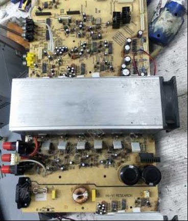

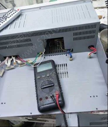

摘要: 收到同行送来的故障机壹台惠威AV-638功放,此机开机能听到继电器吸合声,自检十几秒后就自动跳E01代码,在没接信号输入输出时都是一样的,继电器吸合时主供电正常,(此机只在副电源板上有一个继电器,主功放板上没有) ...
    收到同行送来的故障机壹台惠威AV-638功放,此机开机能听到继电器吸合声,自检十几秒后就自动跳E01代码,在没接信号输入输出时都是一样的,继电器吸合时主供电正常,(此机只在副电源板上有一个继电器,主功放板上没有)测功放管BE极无偏置电压,中点电压没有,管子没击穿。最后查出是保护芯片1237的第一脚上的一个三极管5401击穿,此脚是功率输出保护脚,更换三极管5401后故障修复。
