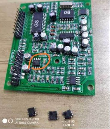

    收到故障机两个调音台,12路16路各收到其他维修同行的一台,其中12路的使用内置混响效果器有很大噪音,其余功能正常,打开机壳发现了独立的混响处理小板,取下就没噪音了,当然混响也没了,就这小板有故障,分析:听过除了噪音混响还是有的,混响处理IC应该没问题,并且IC是没有型号的,只有厂家内部识别代号,就不管它了,板上有2个贴片运放4580,直觉觉得运放易坏,手头有9个4580(以前修调音台买了10个用掉1个),先更换了混合输出的那个运放,打算没用再换前面的,插上小板试机不再有噪音,混响正常,声底干净,故障机修到这里,终于修好值得探讨。。
